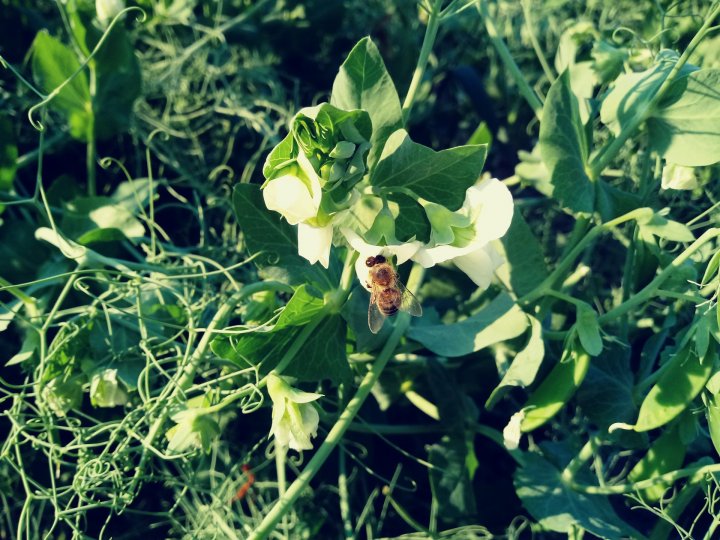

pszczoła w grochu nie ma czego szukać bo go nie zapyla, co innego chociażby trzmiel
Skad te info. Ostatnio stalem dłuższy czas w grochu i pszczoły tez wchodzily w kwiat.

nauka w szkole pszczelarskiej coś pozostawiła w głowie ;)
pszczoła ma zbyt krótki aparat gębowy aby pobrać nektar z grochu
A to co ? Jest ich mnóstwo
