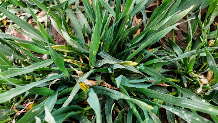

Tak wyglądał jęczmień 1.04.
Czy to była zła decyzja, żeby zastosować fungicyd?

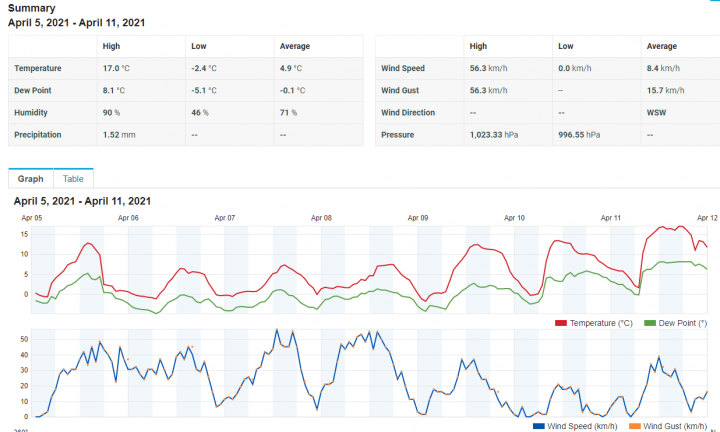

Taka była pogoda w tygodniu po zastosowaniu T1,

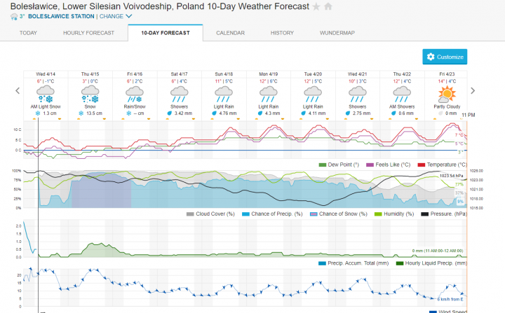

a taka bedzie przez najbliższe 14 dni
Dalej twierdze ze to byla dobra decyzja, choć wiem ze te środki nie zadziałają idealnie, tak jakby mogły zadziałać gdyby było 20/10 stopni (dzien/noc)

Ej, to jak to jest? Niepotrzebnie robiłem T1 czy miałem porażony jęczmień?
Tak samo wygląda na wszystkich 3 odmianach. Siew 07.10.2020, zaraz po siewie 70l deszczu. Meczył się aż do stycznia.
Żeby nie było - jęczmień jak i wszystkie inne zboża doprawiony fungicydem!!!

Z tego tytułu poszły 3 mocne substancje na T1: cyprodynil, protiokonazol i fenpropidyna, jak widać po zdjęciu - można było ten zabieg zrobić tydzien szybciej.
Nie wiem czy cyprondil i protiokonazol nie bierze tego samo rodzaju grzyba czy tam gena na tych chorobach podstawy bo w starych padaniach cyprondil był łączony w różnych kombinacjach z prochlorazem czy epoksykonazolem nigdy z protiokonazolem, też szedł solo (Proline) od 0.8 do 0.4.
  • Root Admin
Któryś bierze, jeden z 2. Druga sprawa to protio działa super jak jest bardzo ciepło. A tu bardzo ciepło jest chwilami. Poza tym różnica między tebu a priotio w tym przypadku wynosiła jakoś 35-40zł więc już nie chciałem cebulować
