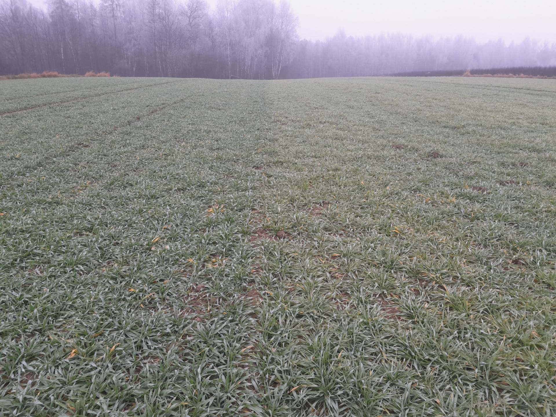

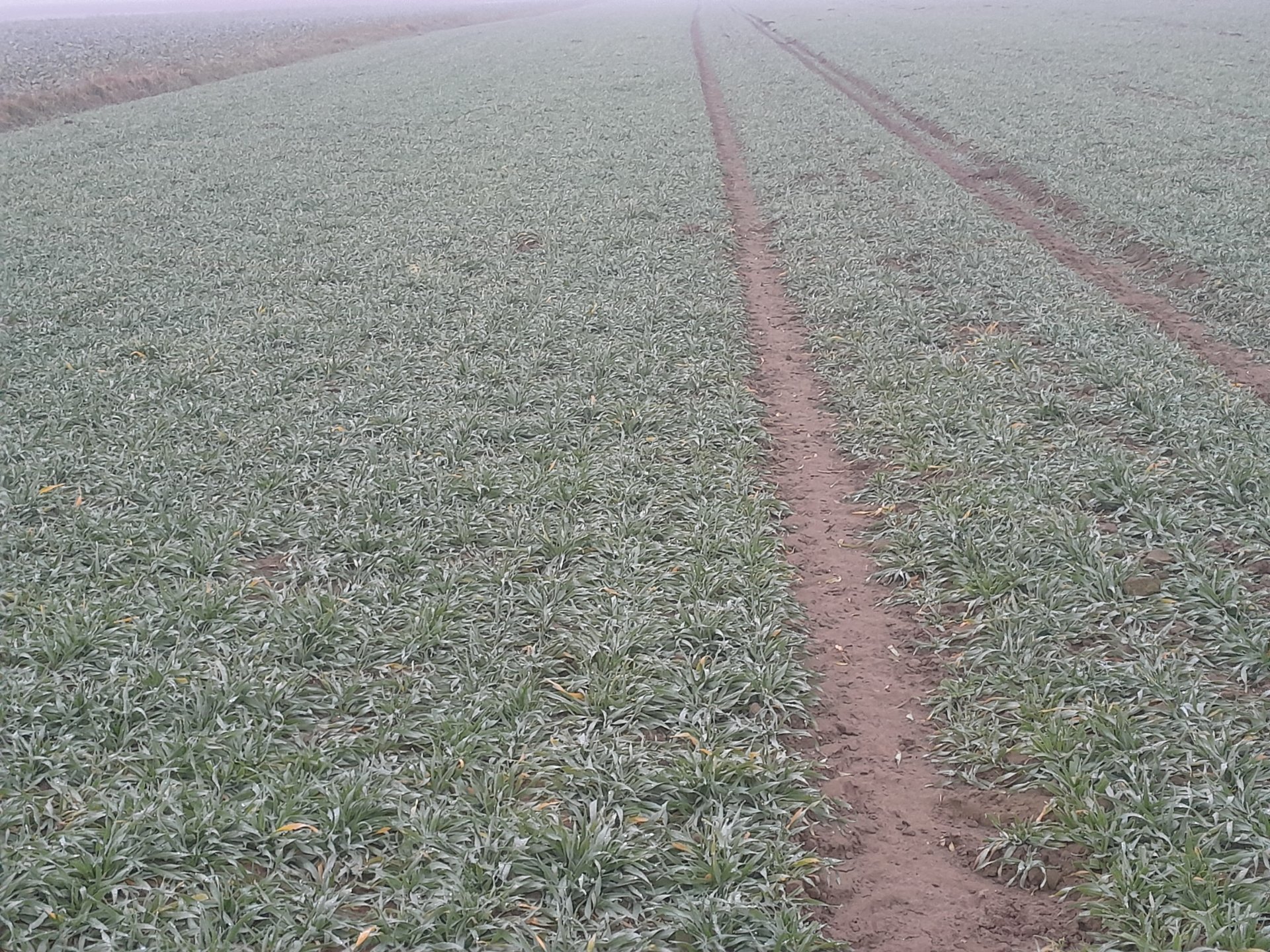

Jakubus stan na 19.01.2025, dolnośląskie. Na wiosnę mam zaplanowane dać 140kN, ale nie wiem czy nie zwiększyć dawki azotu, jeżeli będzie woda. Chyba zapowiada się dobrze. Siew 01.10.2024
