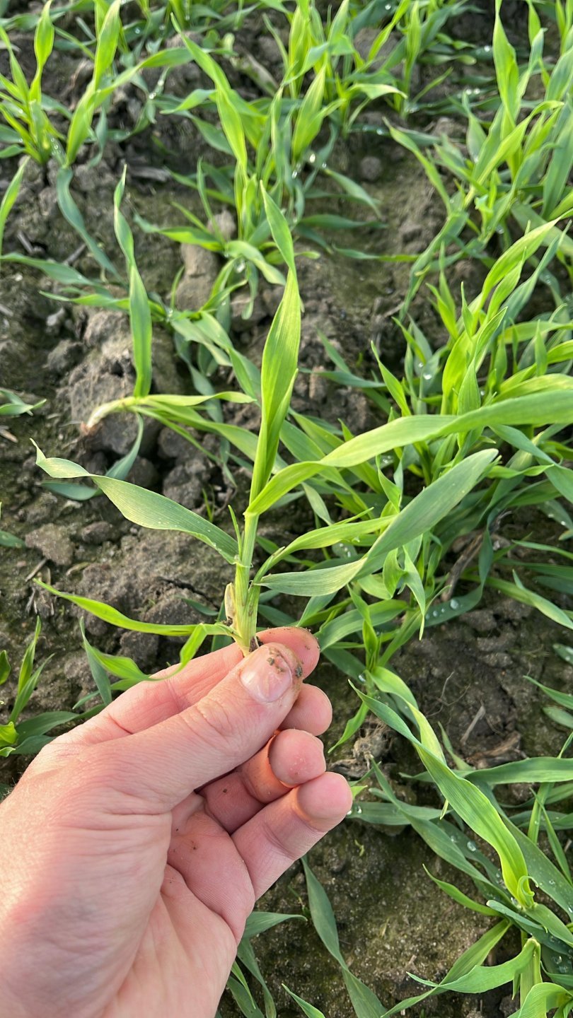

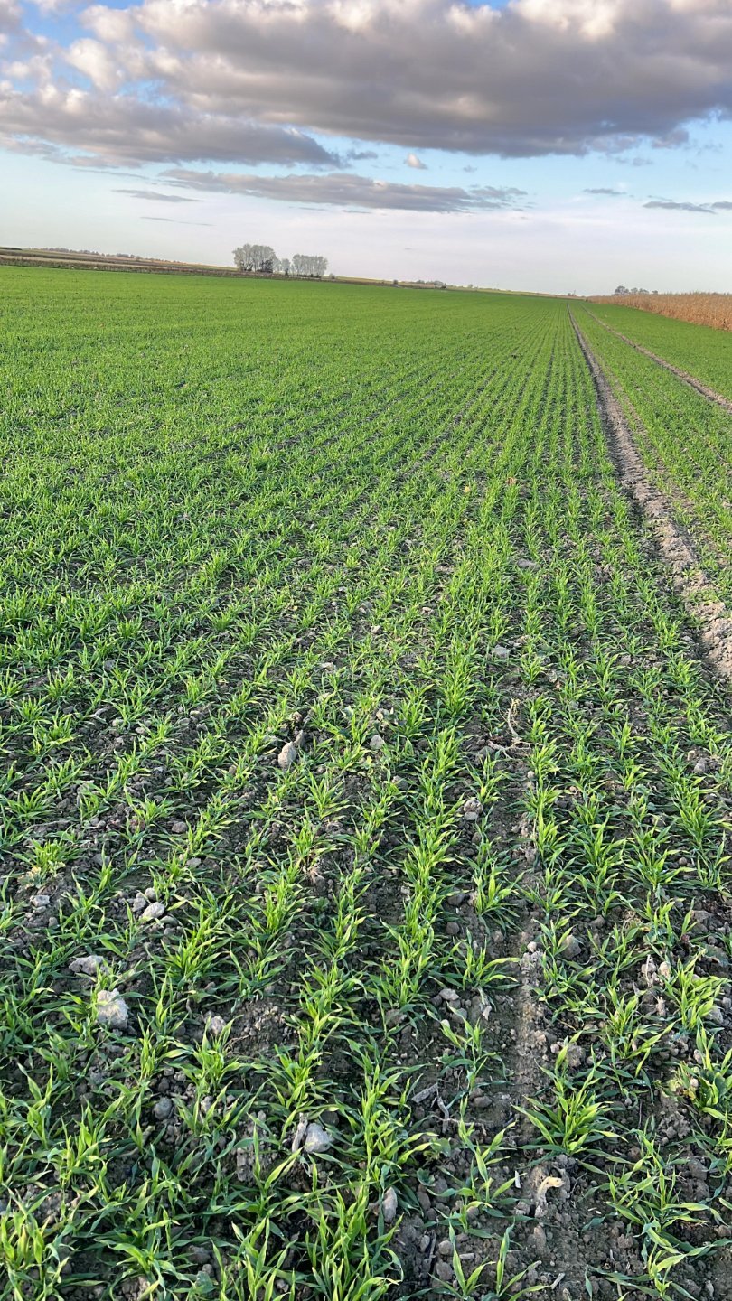

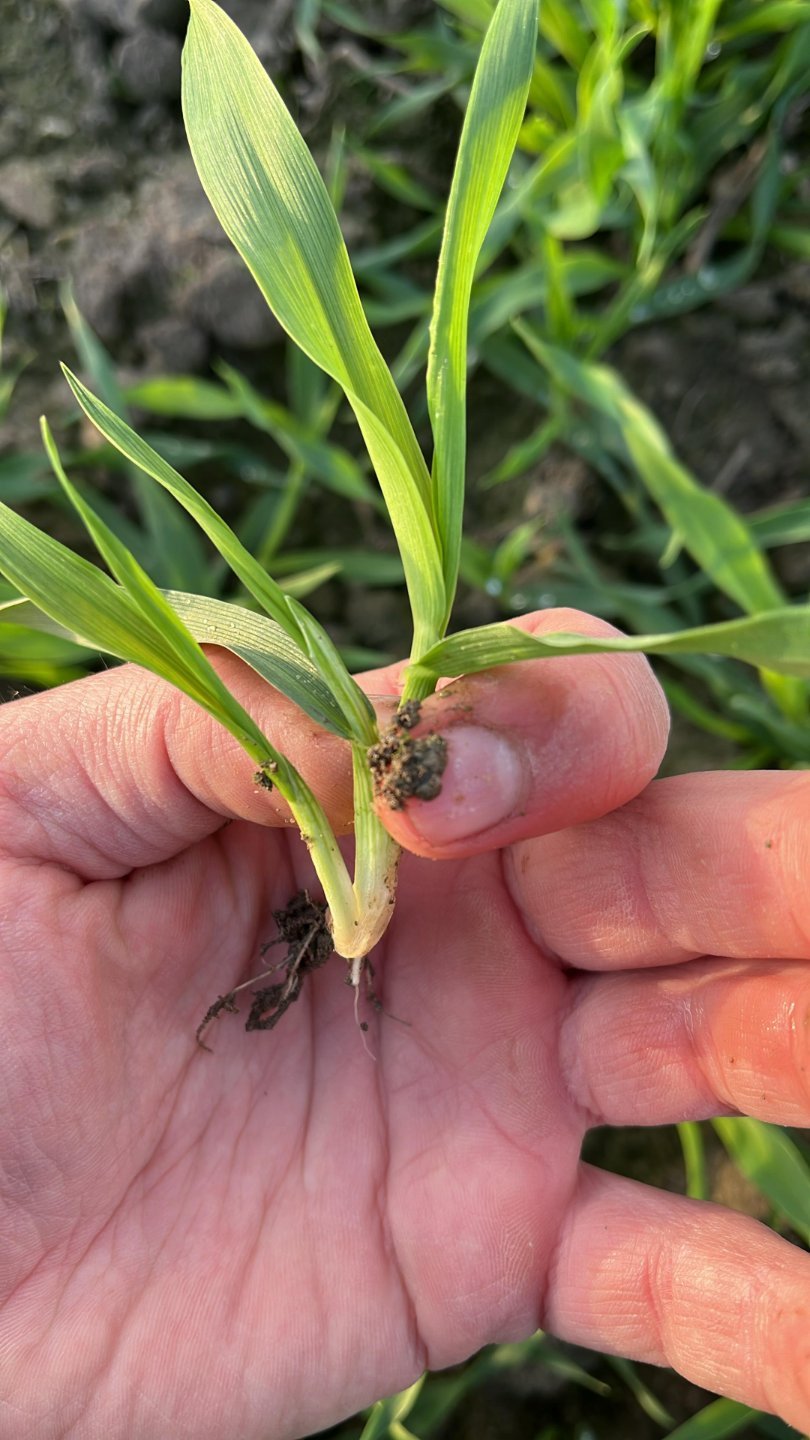

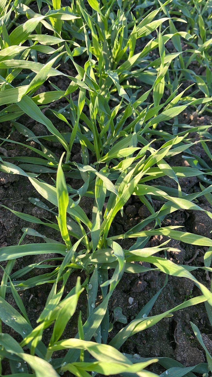

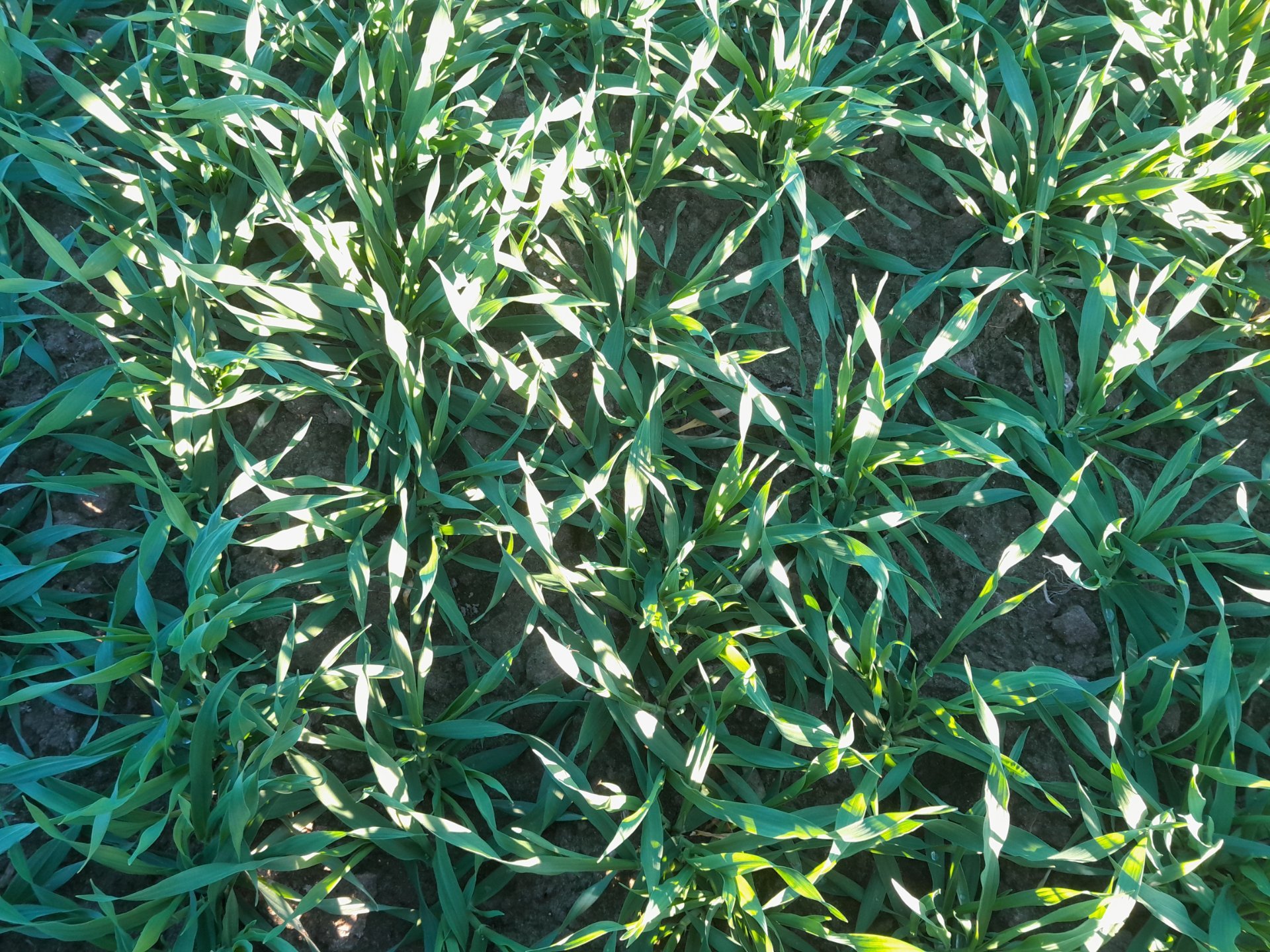

1,5tyg ciepła i zrobiło się fajnie.
Jakubus 240szt.
Z obserwacji to fajniej w polu wygląda od Sandry.
Obrazić to się mogę za głupi tekst a nie ocenę stanu na zdjęciu.
Mi pasuje obsada. Ziemia zakryta nie jest. Pędy krótkie, krępe grube nisko osadzone. Pierwszy raz ta odmiana u mnie. Kolor soczyście zielony
Tak. Do tej pory tylko Sandra
Sandra bardziej strzdlista. Oka tak nie cieszy. Ale też złapała średnio po 3 rozkrzewienia.  Siana 18.09 320szt
Ale jakubus naprawdę cieszy oko, zwłaszcza tym soczyście zielonym kolorem i szerokim liściem.
Dodam że wszystko w monokulturze jęczmień po jęczmieniu.

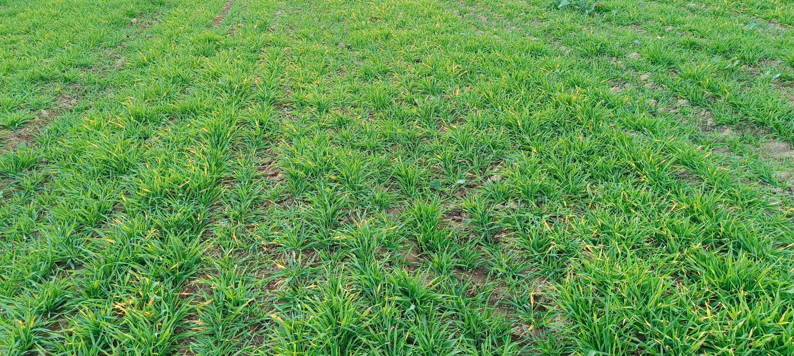

Ja w tym roku mam znowu glorie. Trochę łąka się zrobiła za gęsto zasiana. Pole po fasoli to w miarę zdrowe. Chociaż widzę w sąsiedztwie to już trochę cytrynowe te jęczmiona się zrobiły.
Mszycy brak. Nie wiem. Może te przymrozki męczą ją? Dlatego jej brak. Do tej pory pryskałem 2 krotnie na mszyce.  Raz przy okazji herbicydu a drugi raz w okolicach 10.10 z adnrosem i z odżywkami.
Sandra na jednym polu łapie już cytrynę, ale to od miedzy i tam gdzie sporo słomy i chyba słabo przykrytej.

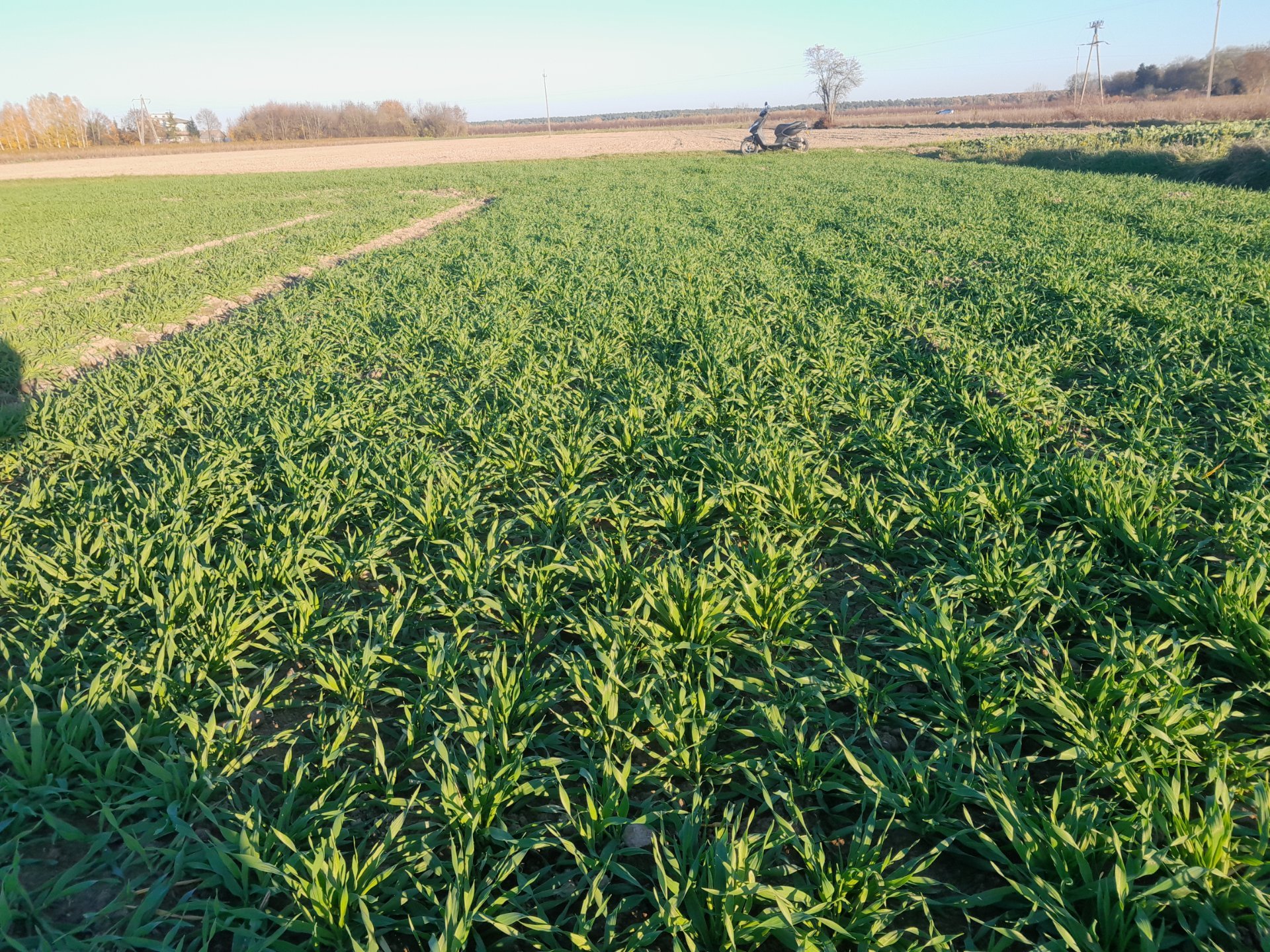

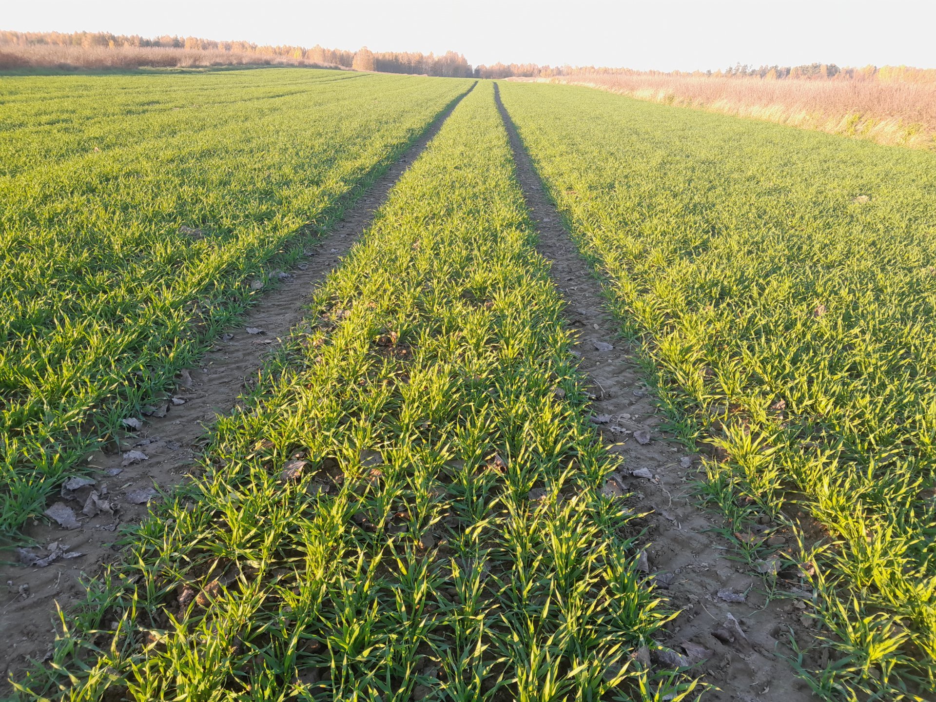

27 minut temu, jahooo napisał(a):
Mój siany 10 dni wcześniej i po zdjęciach widać różnicę, ile wysiewałeś ?
140 kg/ha wyszło jakoś 280 szt/m2
Różnicę, w sensie ?
