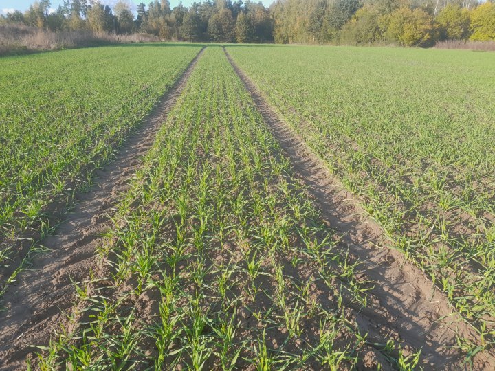

Jakubus 240sztuk siany 18 września.  Miejscami łapie dopiero pierwsze rozkrzewienia.
Można było tw 4 dni wcześniej zasiać.
Gleba pomimo uprzedniego zagęszczenia i tak była zbyt pulchna, zbyt sucho było, siewnik rozkręcony na najpłytszy siew a i tak ziarno utopione bo dużo na 5cm poszło.
To będzie główną przyczyną słabego krzewienia
U mnie to samo za głęboko poszło. Sandra siana 30wrzesnia. Już wychodzi na świat. A czy czubki żółte na szpilce to normalne czy coś znów nie tak? Nigdy na to nie zwracałem uwagi aż do dzisiaj. I gdzie nie gdzie mszyce już ale czarne.
No właśnie to wina głębokiego siewu. Robi się żółty.
U mnie segregator usypuje na łączeniu przejazdów redlinkę to ta rajka zasypana długo straszy żółtym kolorem
Chociaż tyle że mu przejdzie, ja brona po siewie przejechałem myślałem że trochę wyrównam i szybciej wzejdzie. A skąd ta czarna mszyca? Przecież one są bez skrzydeł.

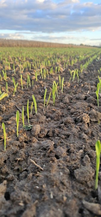

Ja walczyłem z lokasiem nocą Inazuma i leżało dużo larw nieżywych na ziemi ale jęczmień pierwszy liść zgryziony. Myślałem że już pod pług ale powoli odżywa i drugi liść będzie teraz pierwszym. Ale co jak co bardzo go przyhamowalo najpierw susza a potem lokas i ciekaw jestem co z niego wiosną będzie. Siany 21 września a zdjęcia z dzisiaj.
