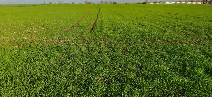

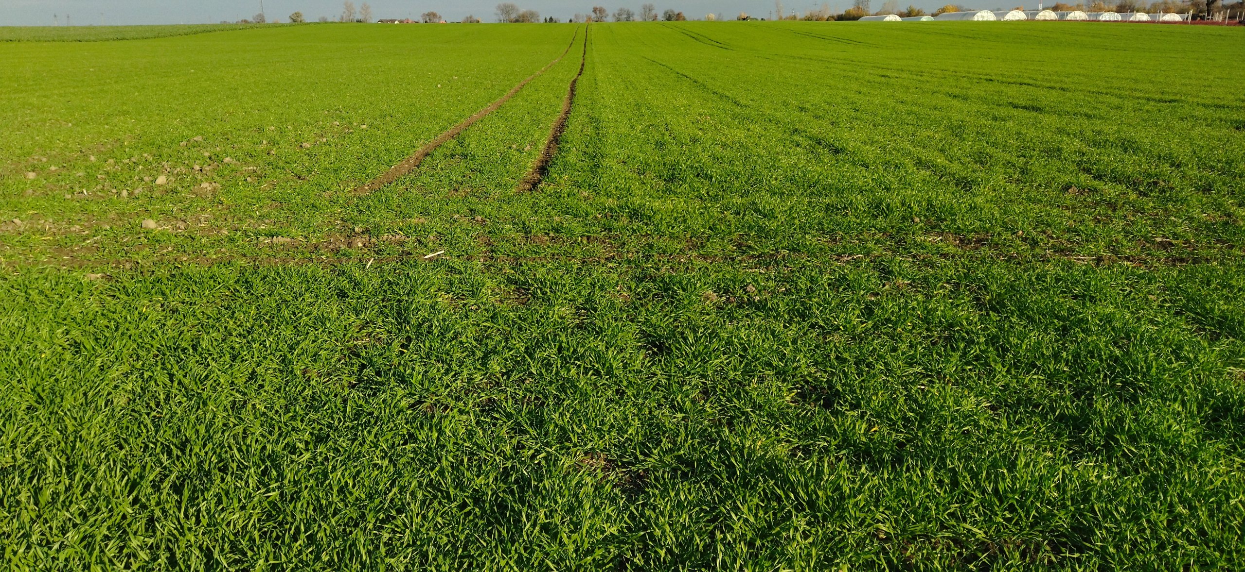

Pryskalem 3 tygodnie temu jęczmień trinity 2,5 l/ha, od oprysku spadło łącznie 150 litrów opadu, środek w 95% podziałał, ale gdzieniegdzie poprzepuszczał teraz ma być pogoda bez deszczu i czy jest sens poprawić już jesienią 1 litr tolurexu czyli 500 g chlorotoluronu, w trinity było łącznie 750 g teraz dorzucę 500 g czyli wyjdzie łącznie 1250 g dawka chyba bezpieczna, ważne żeby niedobitki dopaliło bo są ruszone już trochę ale widzę, że to nie wystarczy i wiosną będą rosły. Jak myślicie?spacer.png

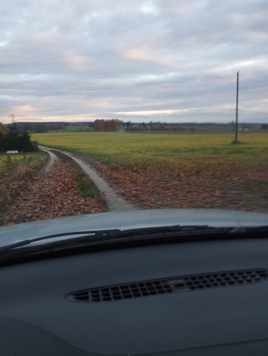

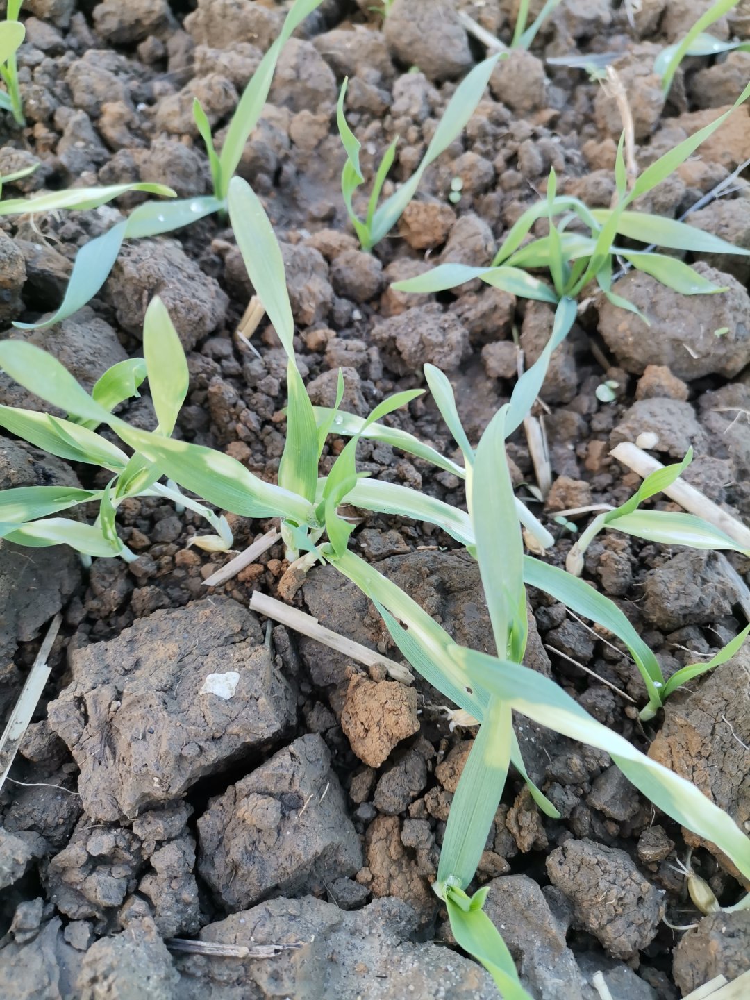

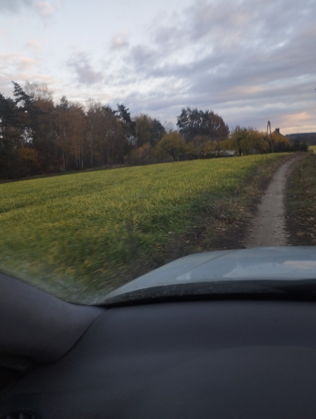

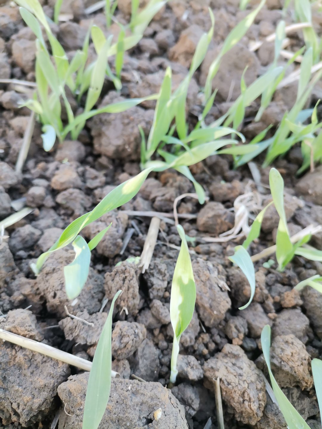

Panowie co to może być? Dodam, że jest trochę mokro ostatnio. Oprysk na chwasty expert + legato zrobiony 27.10 i w pakiecie poszedł karate zeon na mszyce bo była aktywność, temperatura i warunki były idealne przy oprysku.
Wygląda na fitotoksyczność po diflufenikanie
59 minut temu, drobny napisał:
Ile poszło legato??
0,15l/ha, czyli 75g dff. W ubiegłym roku przy tej samej dawce czegoś takiego nie było, ale było też cieplej i nie było tak mokro.
Myślisz, że przy dawce 0,15l/ha by się tak zadziało?
  • Root Admin
warunki tej jesieni przynajmniej u mnie są trudne, bardzo mokro i dość chłodno. takie artefakty mogą być po dff. ale u mnie poszło 130g
i jest zielono póki co
