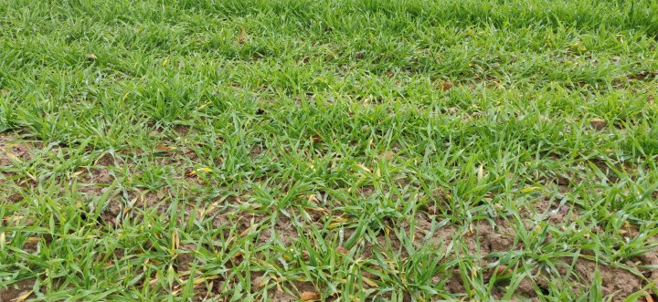

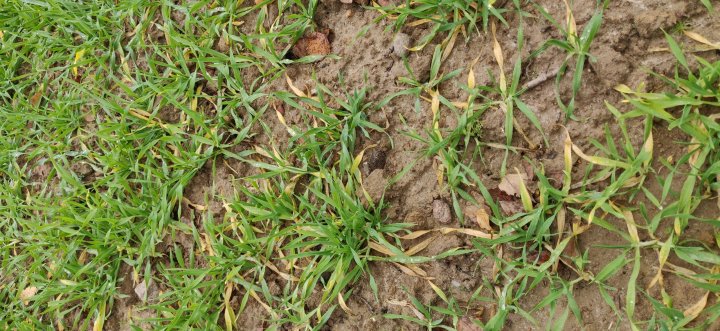

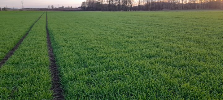

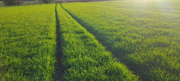

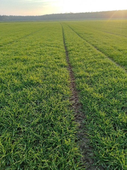

U Was tez w okolicach jęczmienie robią się żółte?
Tak zauważyłem u siebie. Niezależnie czy mały gospodarz czy duży obszarnik.
Swój jesienią 2x Inazumą do tego fungicyd z mikro i makro a mimo tego jaśnieje w porównaniu do pszenic.
U mnie miejscami na początku listopada zaczął robić się żółty, teraz się uspokoiło. Kiedyś jak siałem po 10. września to była cytrynka, teraz po 20. września siew, to i tak w miarę dobrze to wygląda
zółty czy jasno zielony?
Hmmm mi dwa razy robił się cytrynowy, ale wczesny wjazd z nawozami i było ok.   Nie było pługa.
W tym roku ogólnie zdarzają się pola z cytrynowym jęczmieniem.

Dnia 7.12.2022 o 08:02, sybiuszek24 napisał:
U mnie też żółty jest są miejsca, paski takie  że jest fest żółty i po 3 liście ma a większość jest lekko żółtawa i rozkrzewiony porządnie
Jeśli takie coś to łokaś.
