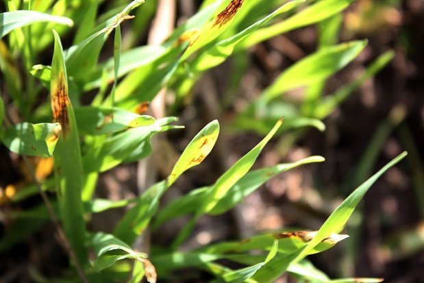

Na jęczmieniu jarym mam plamistość siatkowatą liści czy 0,5 l propico i 0,5 l corbel załatwi sprawę jeżeli nie to co w tanich pieniądzach pomoże

Mógłbyś wrzucić zdjęcie tego jęczmienia? Ponieważ mam też obawy że i mój zaczyna chorować dlatego miałbym porównanie.
Albo chociaż opisz jakoś dokładniej objawy, będę wdzięczny ;)
Powinno dać radę możesz zmniejszyć corbela do 0,4 l
