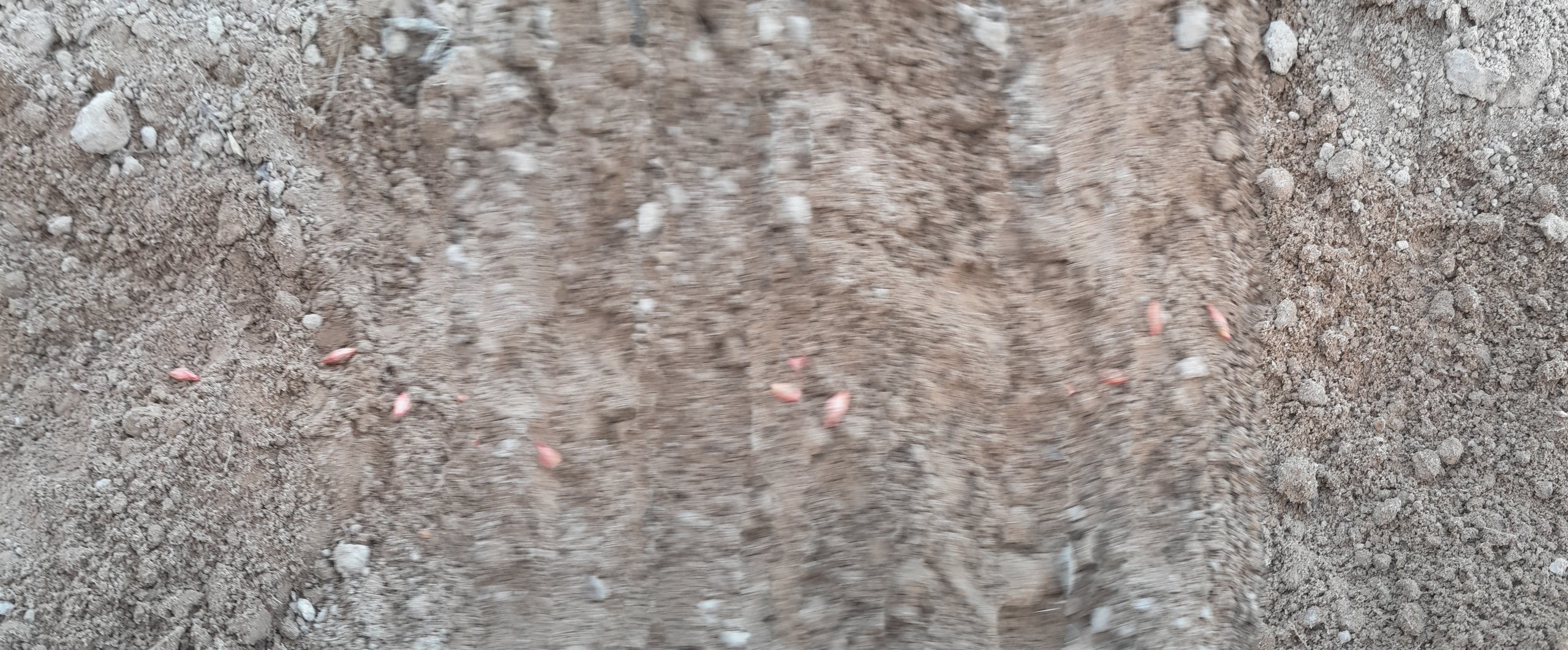

Ma szansę to na plon?
O przesiewaniu nie myślę bo ganiać drugi raz by dosieć po 30kg to bez sensu.
Wydaje mi się że ktoś siał tu 90 kg i to chyba Sandry?
@Grzesiu90209  lub @suffeks ???

dlaczego miałoby nie mieć szansy? Nie przestrzelił siewnik o 90 kg tylko o 30 kg. Termin jest wczesny, do zimy nie będzie kompletnie różnicy. problem mógłby być jakbyś siał miesiąc później, na ten moment kompletnie bym się tym nie martwił.

Wcześnie jest. Patrząc według jesieni z ostatnich lat to powinien się rozkrzewić. Najwyżej dasz jakieś papu co by go bujnąć.
Teoretycznie to niech eyjdzie 170szt x 3 kłosy x 50 ziarniaków x 50mtn i mamy 12t. Ale to teorią.
Rozkrzewienia to i 5 i 7 może złapać. Tylko redukcja w wypadku suszy może być bardzo duża.
ja bym się nie obawiał suszy, bardziej zachwaszczenia wtórnego, bo w takim łanie potrafi jakies badziewie wyskoczyć przed zbiorem na wierzch

Obsada zasiewu na polu to nie liczba banknotów w portfelu. Tych drugich jak mało to nic nie zrobisz.
A obsada w zależności od warunków może zaskoczyć pozytywnie.
Groch wyszedł mi w tym roku w obsadzie około 70 szt zamiast 105.
 Pogoda tak podpasowała że zebrałem 4t a dobre 300-500 kg zostało na polu.
Jęczmień w ubiegłym roku zasiałem 240szt. Był bardzo gęsty i miał bardzo krótkie kłosy 4- 8 pięter. Gdzie miał miejsce przy ścieżkach  było po 12 pięter. Plon oddał w widełkach 9,5-10t

No odpowiadam. I czekam może ktoś się odezwie kto siał w bardzo niskiej obsadzie.
Wiem że było takie zdjęcie z baardzo niską obsadą, ale nie pamiętam kto.
Byłem zobaczyć jak to wygląda to tu jest ok. Ale to mi daje do myślenia czy czasem nie jest tak że raz siał dobrze a raz słabo
Co to za siewnik?

Bardzo dobrze myślisz, ze swoich skromnych doświadczeń lepiej zadbać o to co jest niż kombinować z dosiewaniem czy innymi manewrami.

Po pomiarach zyskałem 10 szt/ m². Czyli 190szt

Dwa lata temu nawet 50 kg/ha jakubusa mi się wysiadło na 2 ha i na mocnej 3 klasie było ok, na 4 b za mała obsada, ale finalnie plon ten sam co na drugiej części pola gdzie było 120 kg. Ja bym nic nie kombinował i zostawił.
