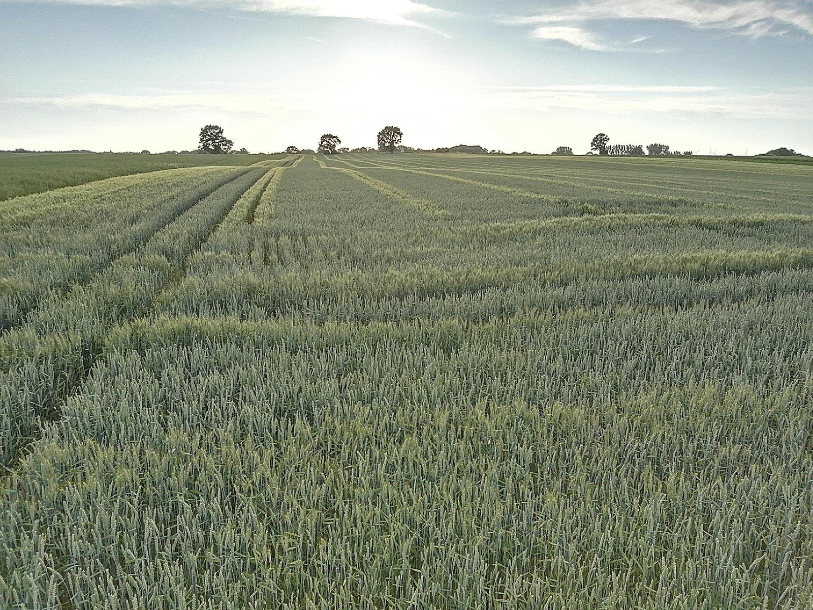

A temu co może być? Co pol metra pasy mniejszy / większy jeden pas się przedwcześnie  klosi drugi połowę nizszy i nędzny.  Ogólnie cały kawałek nędznie wygląda,  a po zimie był super , ciemny i bujny.
A pług jak ustawiony? Pietwsze dwa korpusy nurkowały, dwa ostatnie wypłycone?
Azot wysiewany nowym kuhnem, na innych polach i uprawach jest równiutko, jak wjechałem z pierwszym opryskiem już było widać tą pasowość. Też pomyślałem o pługu,  ale od lat jest ten sam tak samo ustawiany i nigdy czegoś takiego nie było.  Zresztą gdyby nawet pierwsze skiby byly glebiej aż tak by się to odbiło na kondycji ?

A co pryskane przed jeczmieniem?
Chyba źle się wyraziłem,  przed pierwszym opryskiem już tak było,  więc oprysk nie mógł mieć znaczenia. Chyba zostaje efekt pluga bo nic innego nie pasuje, acz głębiej niż zwykle nie orałem, martwicy to na pewno nie było widać okiem, ale może być że głębsza warstwa nie podpasowala jeczmieniowi na tym kawałku.
Gdyby te pasy były co te 3 czy 4 m to by można pomyśleć nad słabym rozdrobnieniem i rozrzuceniem słomy i plew przez kombajn
Siewnik. Jedziesz miejsce przy miejscu, źle opuscisz na hydropaku. Zasiane płytko i całkiem różne wschody. Ale jak pół m szerokosc to odpada
Struktura ziemi zniszczona przy późnym i mokrym zbiorze np buraka ? Mogło być kilka lat wcześniej, struktury tak łatwo nie odbudujesz..
Jakaś uprawa pasowa w poprzednich latach ?
Pobierz próbę gleby z tego miejsca i z dobrego, może to da odpowiedź.
Moim zdaniem to ślady po traktorze jak siałeś płytko to czuje susze albo mu korzen zmarzł  albo się dusi korzeń z braku powietrza  , ale jak by to nie pasowało to trzeba jak w kryminalistyce prześledzić każdy  zabieg od samego siewu i wykluczać np . oprysk jak by miał znaczenie nawet z poprzednich upraw  zawsze gdzieś musi być różnica zakładki te sprawy , koleiny pisałem , słoma po poprzedniej uprawie w zależności  jakie te pasy i kombajn , jest jeszcze opcja że inny worek z nasionami ale piszesz że co pół metra to raczej odpada , bo chyba metrowym siewnikiem nie siałeś
Mi to pasuje na inne nasiona w siewniku. Nawet widać na tych niższych pasach kilka wyższych roślin. Sprawdź czy to odpowiada szerokości siewnika.
Siewnik 3m, nawet jakby nasiona zmieszane to raczej nie pasowo by wyszło na 6 ha.
Tam wcześniej tylko pszenica, rzepak kukurydza i całkiem dobrze wszystko sypało, pole mokre 3a głównie.  No próbki pobiorę na pewno.
Ja miałem tak w rzepaku pasy co 3m jak po siewniku, bylo widać bo kolorze i jak kwitł. Obstawiałem że połowa siewnika zasypana jedna odmiana, a połowa druga. Cały dzień orki potem cała noc siania i mogło się pojebac innego rozwiązania nie znalazłem 😅
co pół metra to jest rozstaw dysz w opryskiwaczu, ale nie przychodzi mi do głowy, co miałoby byc nie tak - inne dysze ustawione co druga ?
niemożliwe, aby zboże się odmianami tak wymieszało
zostaje jeszcze orka raz płycej raz głębiej w pługu obrotowym (małym) albo ziemia ugnieciona kołami przy siewie na zbyt wilgotnej ziemi (albo zbyt suchej, wtedy z kolei tam lepiej rośnie)

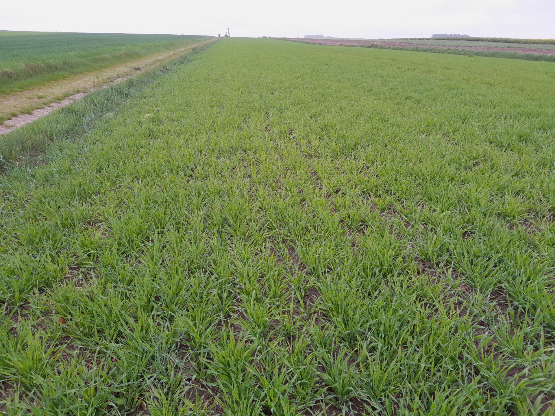

Jary Tilmor trzeci dzień po odchwaszczanie. Poleciał o 3 klasy jasności/zieloności w dół. Na nakładkach jeszcze mocniej. Do teko liście lekko przypalone, nekrotyczne plamki w miejscach pokrycia środkiem.
Poszedł Foxtrot 069 1l/ha oraz mustang forte 0,8 l/ha.
Chyba błąd że nie zastosowana oryginalna Puma.
Może przeżyje. W etykiecie jest o przejściowych przebarwieniach na jęczmieniu i pszenicy.
Odkąd zamieniłem Pumę na Axial nie robię T1 w jarym. Puma parzy liście i od razu wchodzi plamistość siatkowa. Jest to chyba jedyny herbicyd gdzie w etykiecie zalecany jest oprysk drobnokroplisty. Drobna kropla szybciej się wchłania, natomiast gruba dłużej zalega i może stąd te poparzenia.
I tak pewno jest, oprysk był grubokroplisty. Największe nekrozy na uwrociach przy małej prędkości i najgrubszej kropli
U mnie kiedyś w pszenicy gdy wsypałem resztę nasion pszenicy ościstej to miałem podobny efekt. Ile wtedy było teorii spiskowych we wsi dlaczego tak posiałem.
