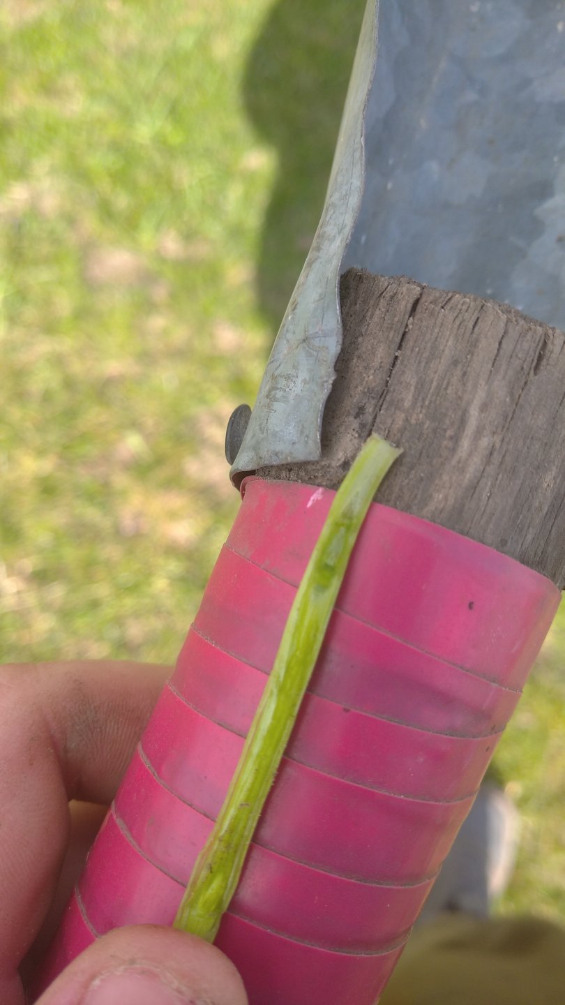

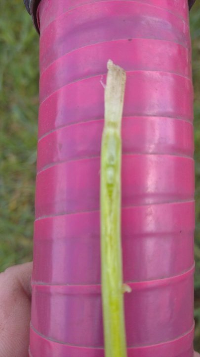

Trapero. Ładnie się zazieleniło ale pojawił się kolejny problem. W łodygach nad kolankiem pojawiły się malutkie larwy. Z tego co wyczytałem to śmietka. W przyszłym tyg planuje odchwaszczać i może by dodać jakiś środek owadobójczy? Czy nie zawracać sobie tym głowy
Nic jej nie zrobisz. Ona weszła tam jesienią.
Pęd zrobił się mega gruby, kłosa z niego nie będzie. A i bocznych pędów będzie dużo a pożytku z nich mało.
BENEVIA 1L FMC CYJANOTRANILIPROL, ZIEMNIAKI, STONKA, WCIORNASTKI, BIELINKI, ŚMIETKA, KWIECIAK .
Niszczy dana substancja śmietkę ? .
Edytowane przez galan99
Nie wiem.
Trzeba czytać. Musi być środek systemiczny żeby zdechła od tego co wewnątrz zje. Ale na pewno bez sensu w zbożu.
Trzeba po wschodach pilnować muszki i ją byle jakim pyretroidem unicestwiać

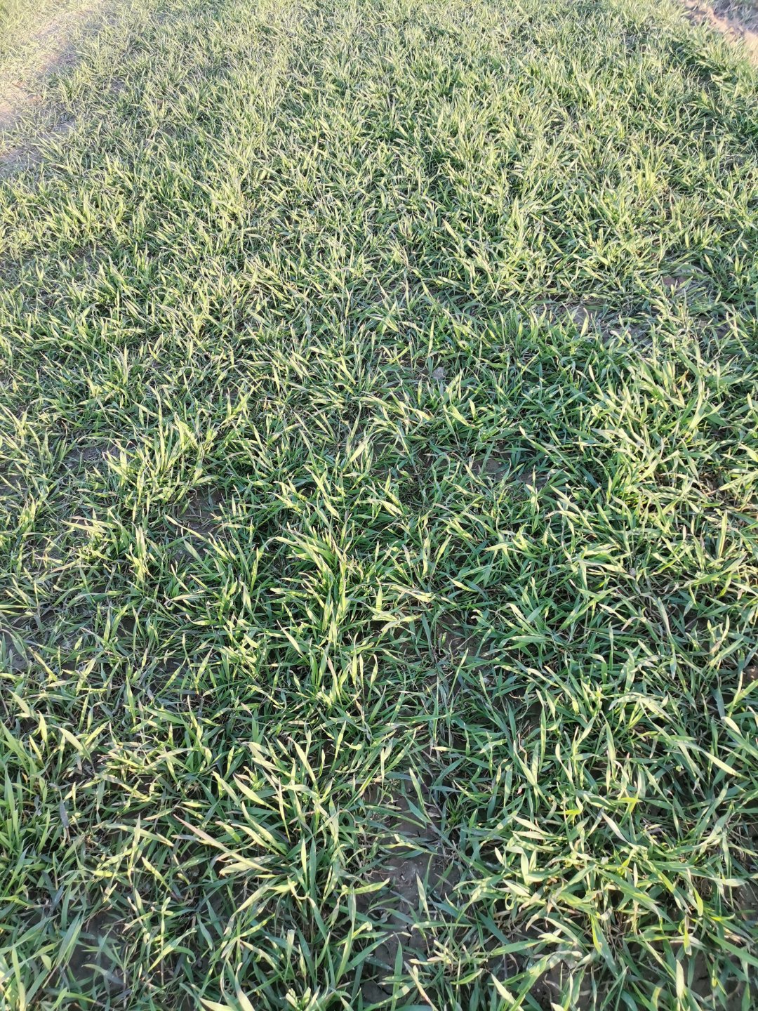

Mam posiane 3 odmiany Belcanto, Probus i Orinoko. Obecnie Orinoko wygląda najładniej, nastepnie Probus i Belcanto. Na zdjęciu Orinoko, zdjęcie zrobione 1,5 tygodnia temu

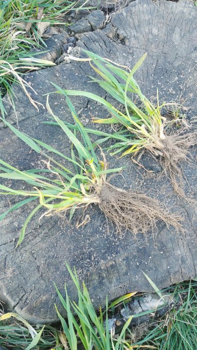

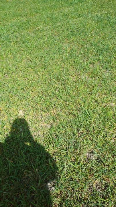

Można uratowac jeszcze jakoś te place? Ph w tych miejscach badane po zniwach 3.9 poszło na nie 7 t weglanu talerzówka orka polifoska 250 kg  siew pszenzyto meloman c1 i 500 kg kredy granulowanej. N1 poszło i n2 ostatnio w środę.
Siarczan magnezu w oprysku, a testowo z garści posyp tego siedmiowodnego na te place. Za tydzień dwa koloru powinno nabrać.
Nie dokarmiasz dolistnie siarczanem mg?
U mnie 7-10kg do każdego oprysku.
U Ciebie przy takim pH prawdopodobnie jest bardzo niski poziom magnezu. Bez niego nie ma chlorofilu, a bez tego fotosyntezy i prawidłowego wzrostu.
Dodatkowo słabe wykorzystanie potasu więc zaburzona gospodarka wodna.
Jednym słowem magnez to podstawa. Szkoda że dając tyle węglanu, połowy nie podałeś w formie dolomitu
Edytowane przez Agrest
Dolistnie tak trochę się nie zrozumieliśmy mam siarczan magnezu 7 wodny do rozpuszczenia, ale nie ten posypowy chyba, że to to samo. W tym sezonie dam radkowita premium to trochę ten magnez mam nadzieję podniesie
Edytowane przez Pawelek01111111
Radkowit premium lux towar.
Pisałem o tym do oprysków bo wydaje mi się że szybciej się rozpuści.
Kizeryt też ok tylko że powinien być 2 miesiące temu podany.
Teraz dolistnie podawanie magnezu to podstawa. A pszenżyto wydaje się że ma chęć rosnąć, złapało azotu i jest ładny szeroki liść.
2-3razy co kilka dni bym dokarmił siarczanem bo jeszcze jest o co walczyć

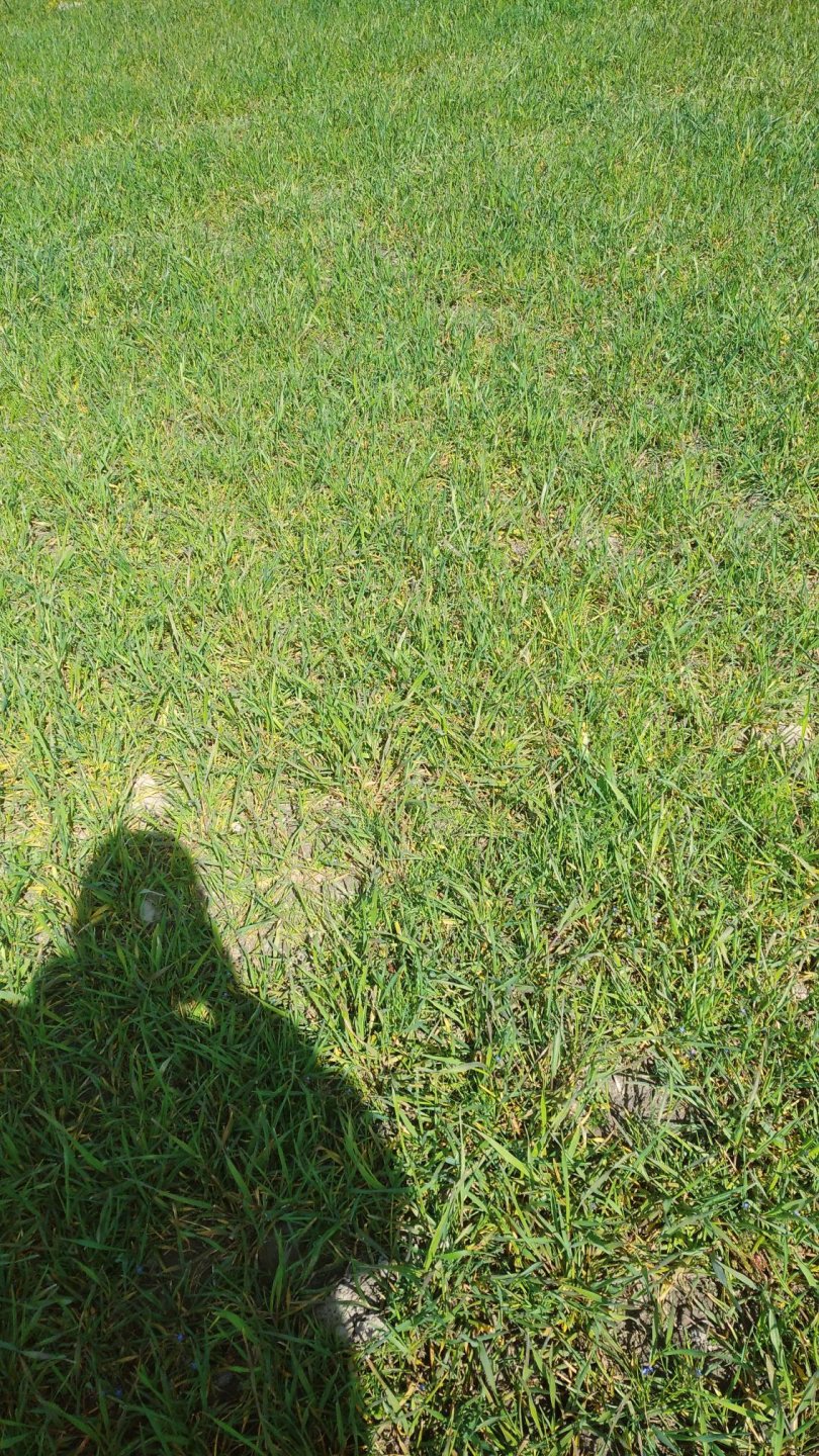

1 godzinę temu, Grzechooo napisał:
1 godzinę temu, bratrolnika napisał:
A to jest jakaś korelacja między pH a poziomem magnezu?
Wszędzie pH miałem poniżej 5, na jednym placku 4.1, ale magnez w większości miejsc wysoki/bardzo wysoki.
Samo sypanie magnezu przy słabym pH nic nie da. Tam gdzie miałem te najniższe ph to zboże całkowicie ginęło wiosna. Sypalem tam/pryskalem najróżniejsze rzeczy i nic nie pomagalo. Dopiero wapno załatwiło sprawe.
