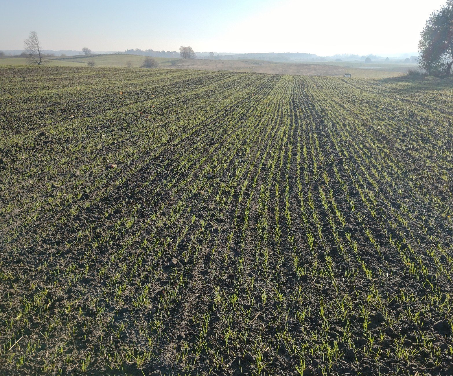

Zawsze na piachu są szybsze wschody. Ziarno jest ładnie zasypane i jest dobry podsiąk.
Na lepszej glebie jak wyżej kolega pisze, gorsze doprawienie gleby, większa gruzełkowatość i bez wałowania brak podsiąku.

Na tym zdjęciu to raczej i pszenżyto wygnije

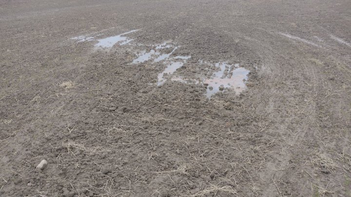

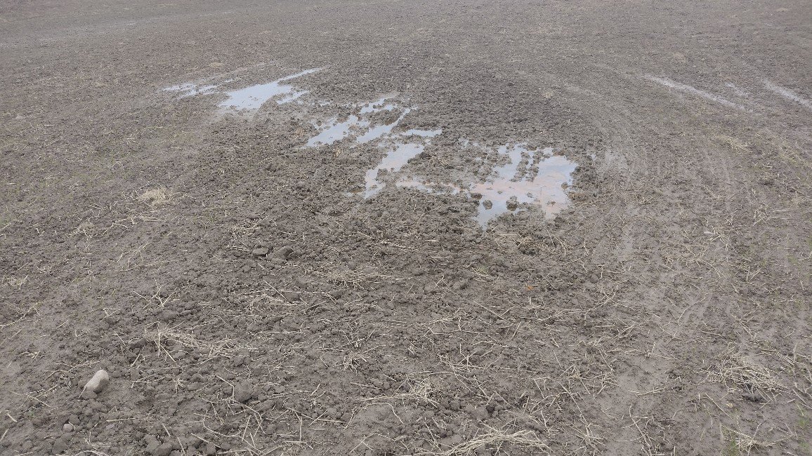

U mnie co parę dni pada, raz lżej, raz mocniej. Już mam dość tej pogody. Na glinie nie ma szans wjechać -przeszedlem sie paredziesiat metrow, to gumakow z błota nie mogłem doczyscic. NBR

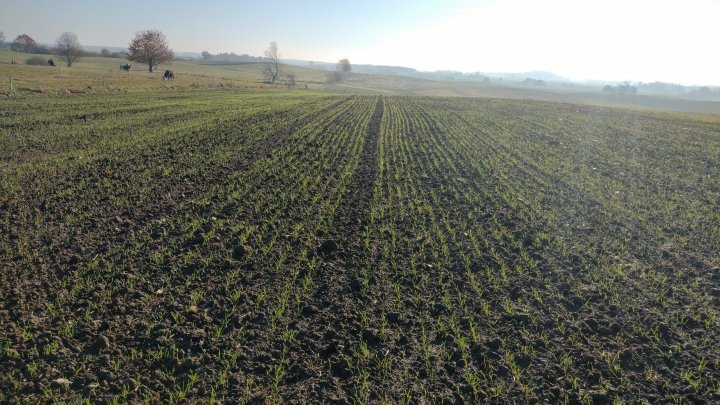

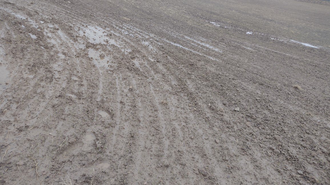

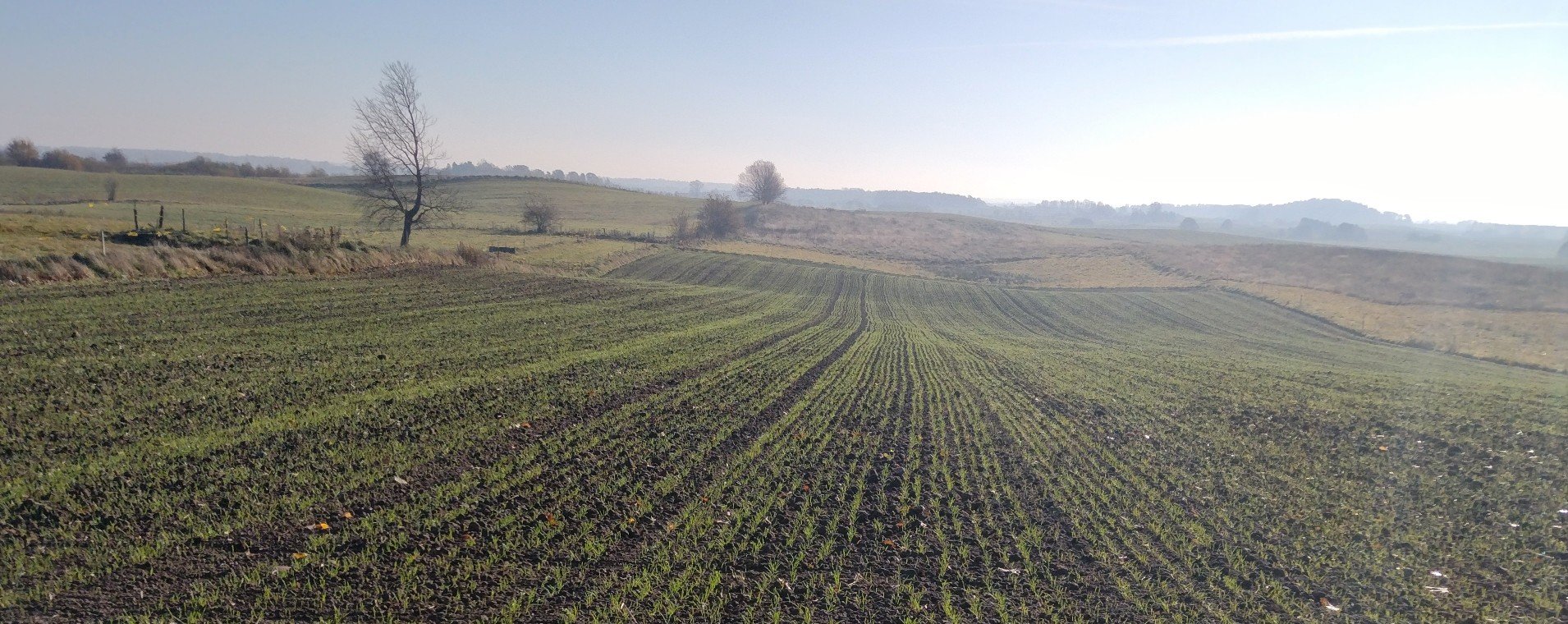

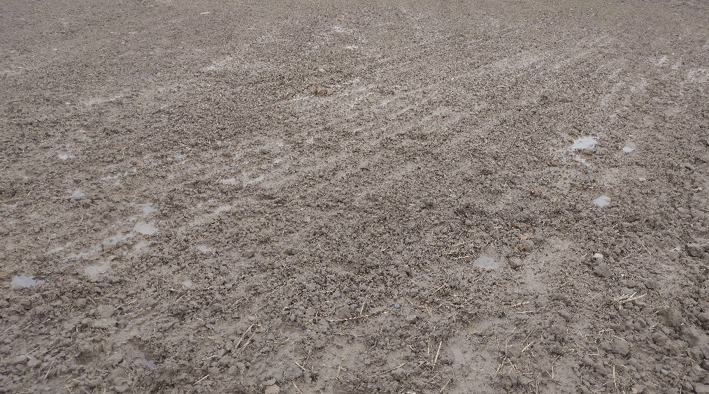

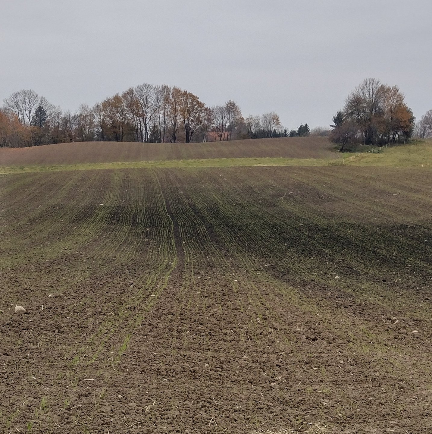

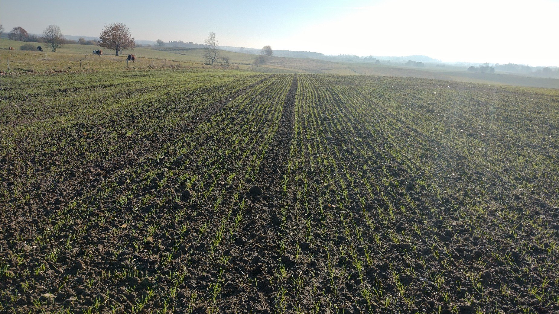

W ogóle na dole zdjęcie z pola koło domu, siane 2dni przed tym że zdjęć powyżej. Też jest mokro (nie wjadę ciągnikiem raczej), ale nie aż tak. Na tych zdjęciach wyzej, to po siewie zwalowalem, by było w cholerę sucho i sporo grud, a nie zapowiadali jakiegoś ulewnego deszczu. A tu od siewu co parę dni cały czas deszcz. Wczoraj wieczorem też wychodzę do roboty-deszcz, jeździmy w robocie-deszcz, rano zjezdzam na wies-deszcz. Taki delikatny, ale cały czas moczy. Gdzie troszkę mniej mokro, to wylazło zboże, a tu to tak jak widać. A raczej jak nie widać.

Generalnie popełniłem błąd z tym wałowaniem. Niby lekkie wały mam, ale jednak za mocno się to chyba ubilo. Koło domu walowalem tylko górki z glina i słabe wschody. Na tym polu z pierwszych zdjęć zwalowalem wzzystko, bo jakbym miał tylko górki, to więcej kręcenia się niż po kolei całość. Za miedza ma taki obszarniki dzierżawę, siał tydzień przede mną, to tak z 50m wygląda słabiej niż te moje koło domu. Też walowal chyba calosc

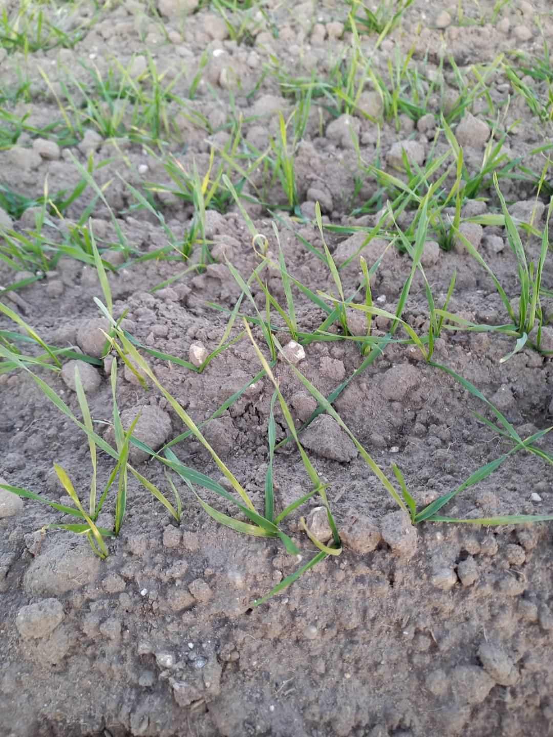

Panowie czemu żółknie
Siew 02.10
16.10 oprysk boxer 2l,dff 0,25 i helm tribi 20g,bylo w fazie jednego liścia.
Teraz dopiero zaczyna coś zółknąć możliwe że od herbicydu? Miał ktoś taki przypadek?

Możliwe że dff zrobilo fito ale to przejściowe i bez większego wplywu na plon. Chyba że ph+magnez ale to mniej prawdopodobne w takiej fazie zboża.
u mnie też tak się zrobiło ale w jęczmieniu ozimym tam gdzie zbierałem słomę ładny zdrowy a kilka siewników tam gdzie słoma została pocięta tez zrobiły się żółte liście

Czemu błąd z wałowaniem , glinę rozwaliło , a na lekkiej glebie to co woda stoi ? Przecież wał mocno nie dogniata . Te zdjęcia to ile dni różnicy mają czy pola tak daleko od siebie ?

Bo jeśli po zwałowaniu przyjdą ulewne deszcze to robi się skorupa na górnej warstwie gleby przez którą wschody są dużo wolniejsze albo nie powschodzi wcale bo nasiono zgnije zanim zdąż wzejść

Rozwalilo trochę bryły, ale jednak przez ten deszcz nie zrobiło to dobrej roboty. Na przyszły sezon postaram się zaopatrzyć już w wały kruszące i będę chciał przed siewem to wszystko rozpieprzyc, bo tym co mam niestety nie dałem rady. Koło domu na zwalowanych górkach dużo słabiej powschodzilo niż w niezwalowanych miejscach. Te dwa zdjęcia to odległość w prostej linii niecałego kilometra, a czasowo 2dni.
Lać może nie leje strasznie, ale cały czas co parę dni dopasuje. Na lżejszych miejscach myślę, że parę dni i można by było wjechać, ale na glinie bez szans. Teraz do niedzieli pogoda, a potem znowu ma przepadywac 🤷
