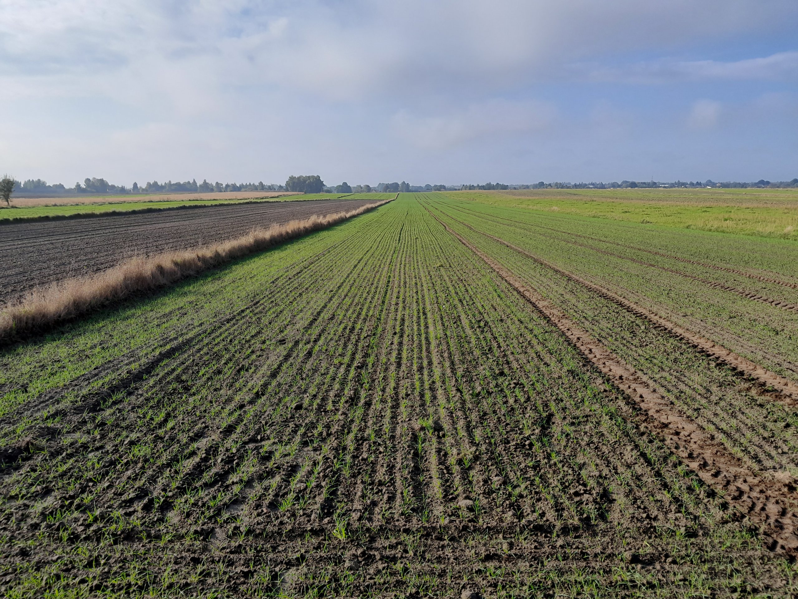

VonVegans    1276
1 godzinę temu, jedrus2020 napisał:
taka mieszanka załatwi już sprawę na dobre czy trzeba poprawkę wiosna robić. bo widzę ze w miarę tanio wychodzi.
Pierwszy raz tak pryskam to nie powiem

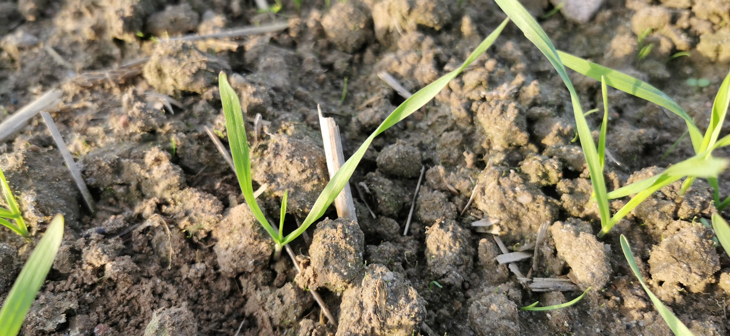

Recker    4
2 godziny temu, Agrest napisał:
U mnie wczoraj zabieg na Rotondo I Tadeusa
Expert 0,33, dff 0,2, triben super 50wg 25g, cyperkil 0,07l
Ile liści miało zboże jak pryskałeś?

Daniel770    7
U mnie  zboże ma też dwa liście ale nie ma jeszcze  zielska.
Też idzie Expert Met plus Legato
Czy te środki są na listne czy doglebowo działają?

Agrest    25826
To będziesz czekał na zielsko?
Doglebówkę daje się na czystą wilgotną glebę.

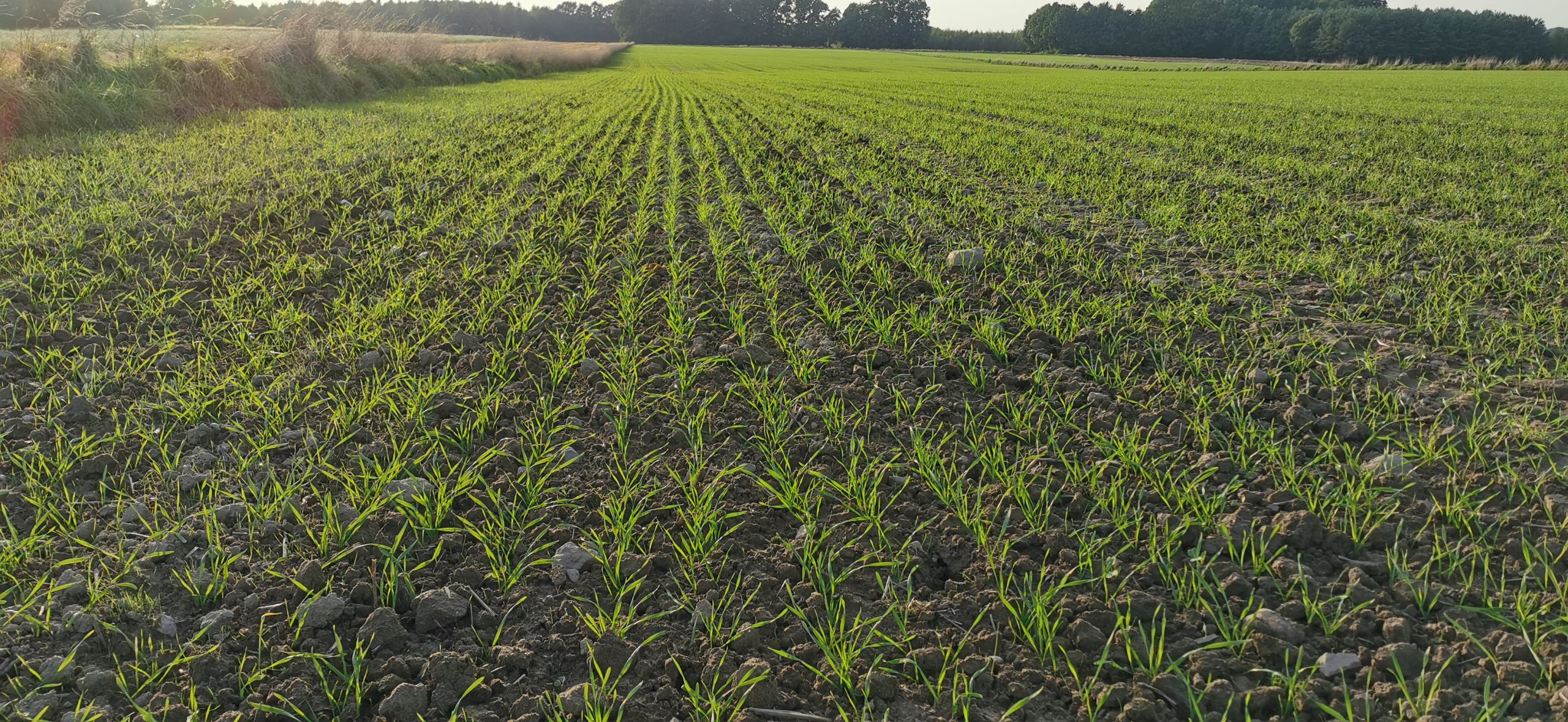

k16mk    94
Dnia 2.10.2021 o 14:28, jedrus2020 napisał:
jest jakiś oprysk na jedno i dwuliscienne który można stosować jesienią bezpośrednio po siewie czy dopiero od 2-3liści?
np PONTOS
I tak jak się wydawało dzisiaj są już 3 liście pszenżyto Tadeus 😁
