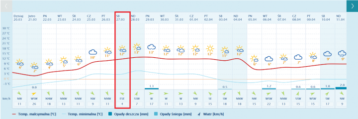

Planuję odchwaszczanie Opal 500 SC (1,93 l/ha) i Mustang 306 SE (0,55 l/ha). Czytałem, że chlorotoluron działa w niskich temperaturach (0-15 stopni), a Mustang potrzebuje 6 dni z minimalną temperaturą dobową powyżej 5 stopni. Czy te substancje dadzą radę gdybym chciał opryskać pszenżyto w przyszłą sobotę czy lepiej zaczekać aż pszenżyto i chwasty mocniej ruszą? Czy jeśli zdecydowałbym się na taki zabieg to przy tych temperaturach lepiej pryskać w dzień (słońce nie przeszkadza?) czy dopiero wieczorem?
Edytowane przez Lukarso
Pryskałem tolurex 2l + legato 0,2l + tribe 20g w fazie 3-4 liści i na chwilę obecną nie ma żadnego chwasta, a był cały atlas. Gdzie nie dało się wjechać bo za mokro pryskałem później jak już było rozkrzewione, ale miotła też... i co? Miotłę nie bardzo wzięło. W tej fazie to nie wiem czy 1,93l/h 500sc da radę. 2,5l/h, i ja bym poczekał aż ruszy wegetacja na dobre. W połączeniu z mustangiem tym bardziej.
