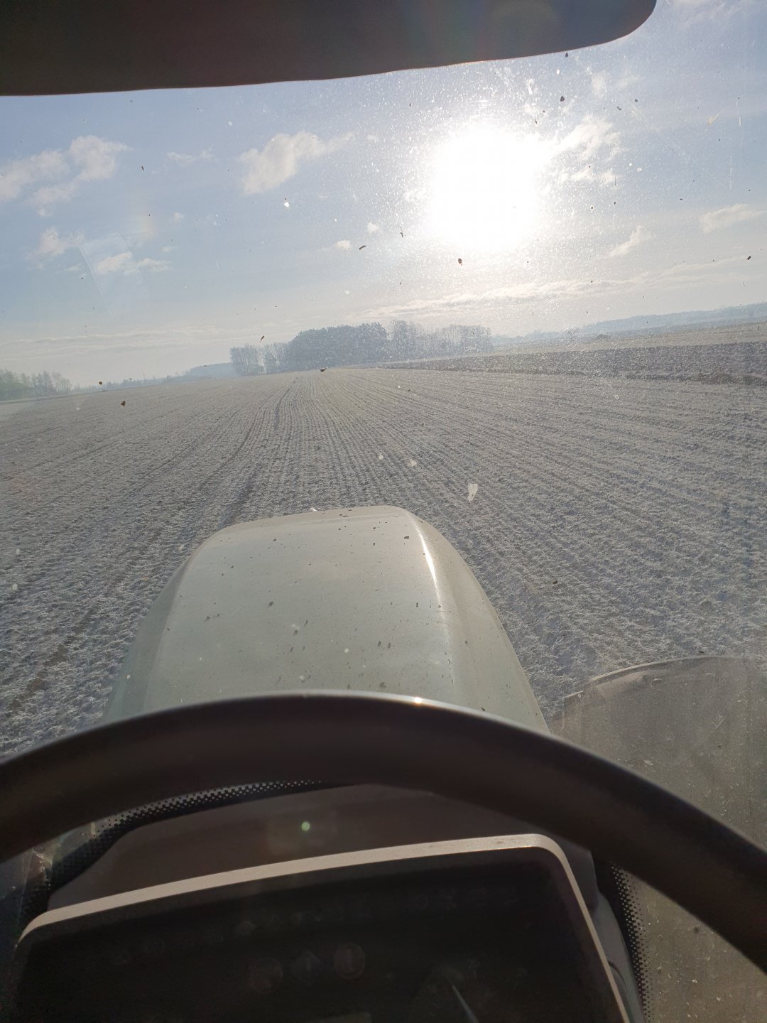

Rano rozmawiałem z wujkiem, pytał czy sieje już azot, że on narazie mocznik pod coś sypał, a że na saletrę nie wie czy nie za wcześnie u nas jakby mrozy miały jeszcze przyjsc. No i mnie namówił na sianie i pojechałem z kieseritem. Dobrze wyszło. Był mały mróz w nocy, w sumie jak wyjeżdżałem na pole, to 0 już było, ale 8ha posiałem. Śniegu jednak na polu mało co. Na koniec zostało mi jeszcze w rozsiewaczu i drugi raz po ostatnich przejazdach jechałem (bo zmniejszyłem dawkę niepotrzebnie na koniec, bałem się że zbraknie, a zostało) to już błoto pod kołami się robiło.

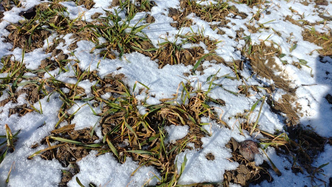

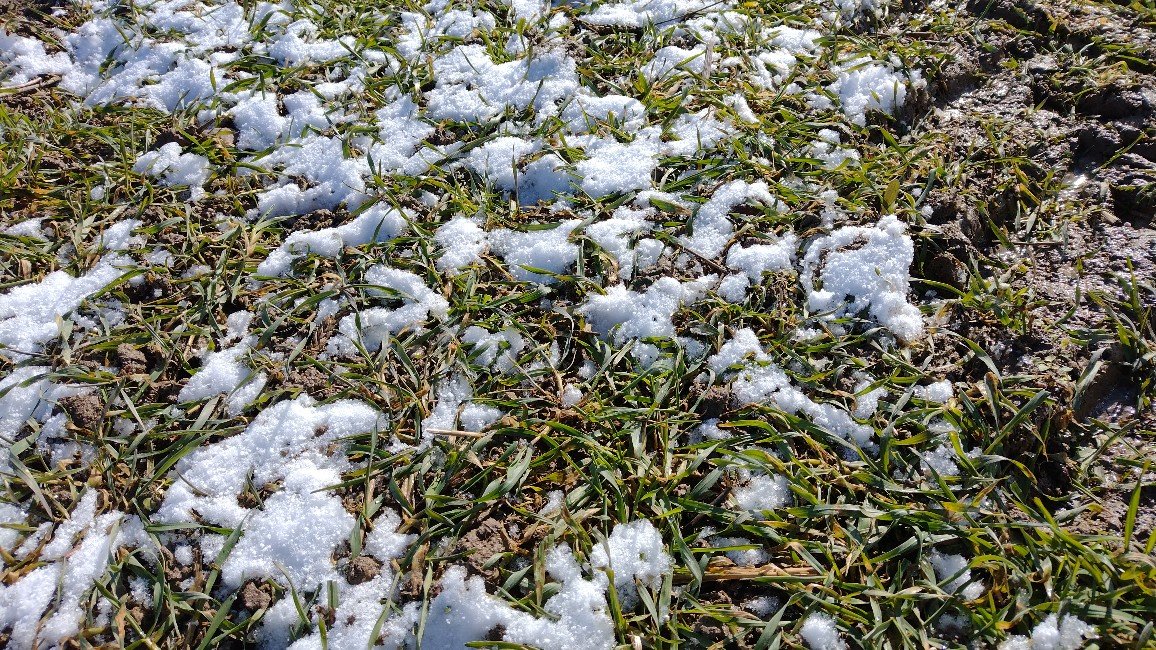

A pszenżyto wygląda tak. Są lepsze kawałki, gdzie całe rośliny zielone, a sa i gorsze niestety. Jak zejdzie śnieg całkiem, to pójdę obejrzeć jak to całościowo wygląda.
no patrz a u mnie jak rano zastałem te 3-5 cm śniegu tak dopadało dziś do wieczora do 8-10 , więc nie mam co się wybierać z azotem nawet w ścieżki nie trafię ...
A co do pszenżyta też mnie niemiło zaskoczyło takie jak u Ciebie na zdjęciach , miejscami ładniejsze ,ale miejscami całe takie szare bez zieleni , nie wiem za duże było czy mróz za mocny . Sąsiednie plantacje jakby nie ruszone niektóre -ładne zielone ale są i też szare , Gorsze są tam gdzie wybujałe i mokre kawałki , późniejsze-mniejsze jakby nie ruszone .

Ile u Ciebie było na minusie? U mnie -6*C, pojechałem przed wschodem, zestaw 4.5 tony, a i tak siadałem na dobrych glebach, tam gdzie słabsze to po wierzchu przejechałem...

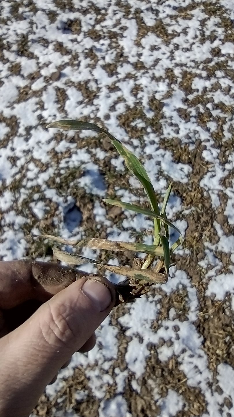

Rozsialem saletrę, z przebojami. Dobija mnie mój rozsiewaczu. Ale tak czy siak zboże wygląda słabo. Zszedł już całkiem śnieg i jest miejscami ok zielone, miejscami pół na pół szare, a miejscami taka chujnia, że żal było nawozu dawać, no ale po całości rozsialem. Powiedzcie, z czegoś takiego jak na zdjęciu coś będzie. Nie wiem czy dobrze na nim widać - pół rośliny jest ok, a pół takie o szare.
Teoretycznie nic mu nie powinno być jeśli korzonek trzyma i rozkrzewienia żywe, a w praktyce różnie bywa. Nie raz skoro wiosny wyglądało ładnie, a potem się zesrało. Jakby nie patrzeć grzyb sam nie zejdzie, a będzie postępował. U ciebie daron wygląda ok, tyle tylko co liście odrzuci
Na zdjęciu widać świeże przyrosty, powinno być dobrze.

Dziś była próba z wjazdem z korn kali i nie udało się. Nawet w mokre miejsca nie dojechałem. Jutro od 5rano będę atakował jeszcze raz ma byc-8. Dziś też tyle było i d*pa. Jak rano się uda skończyć korn kali to odrazu pojadę z saletrosanem 26 250kg/ha.
To u mnie na glinach przy -5 max w nocy bez problemu wjechałem wszędzie. Dopiero koło 10 błoto pod kołami się robiło, że cały ciągnik i rozsiewacz upierniczonu, ale kolein nawet nie ciałem za specjalnie
