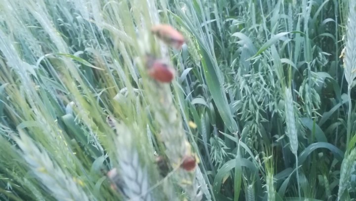

Patryk1222    136
Co to za robale? Tydzień temu było pryskane dursbanem 0.6l ha i dzisiaj jest tego syfu ogrom na klosach w pszenzcie jarym
Udostępnij ten post
Link to postu
Udostępnij na innych stronach
Agrest    25644
Zdjęcie powala jakością.
Może pluskwiaki może ogrodnicza, może coś innego
