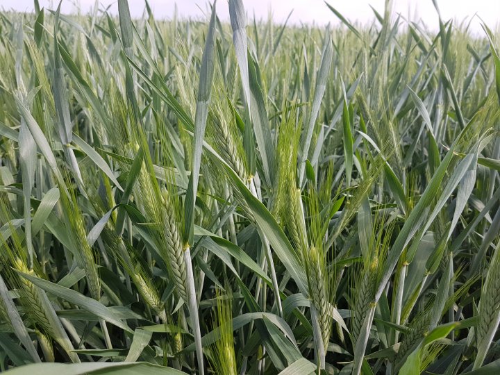

Pszenżyto w takiej fazie jak widać, prawie wykłoszone. Jechane tylko T1. Na flagę miał pójść Safir 1l ale przez suszę odpuściłem. Pytanie czy pojechać T2/3, jak tak to kiedy i co dodać do tego Safiru? Czy zostawić do żniw? Plan był na 6-7 ton, ile się uda zobaczymy. 20180518_153942.thumb.jpg.c4c5bcac4a15aae1f112bc9a4c8290f6.jpg
Edytowane przez Yankess
Daj sobie spokój z tym następnym fungicydem, wygląda dobrze. W zeszłym roku też zrobiłem tylko t1 a plon lepszy niż sąsiada co 3 razy latał z grzybówka. Wiem bo mi kosił i sam to powiedział. jakby się coś działo to można dopiero myśleć o oprysku, na młyn przecież nie pójdzie;P
ja jednak bym dał T-3 czy tam T2 , ale na kłosa tzn na septioriozę plew , tylko nie teraz a za dwa tygodnie około zależy kiedy kosisz (tak miesiąc co najmniej przed koszeniem ) i jak wszystko się wykłosi
Zawsze to ziarno czyste bez grzyba.
@90210grzesiu a jak sobie zostawiasz to byle co i zwierzęta potem słabiej przyrastają i chorują
