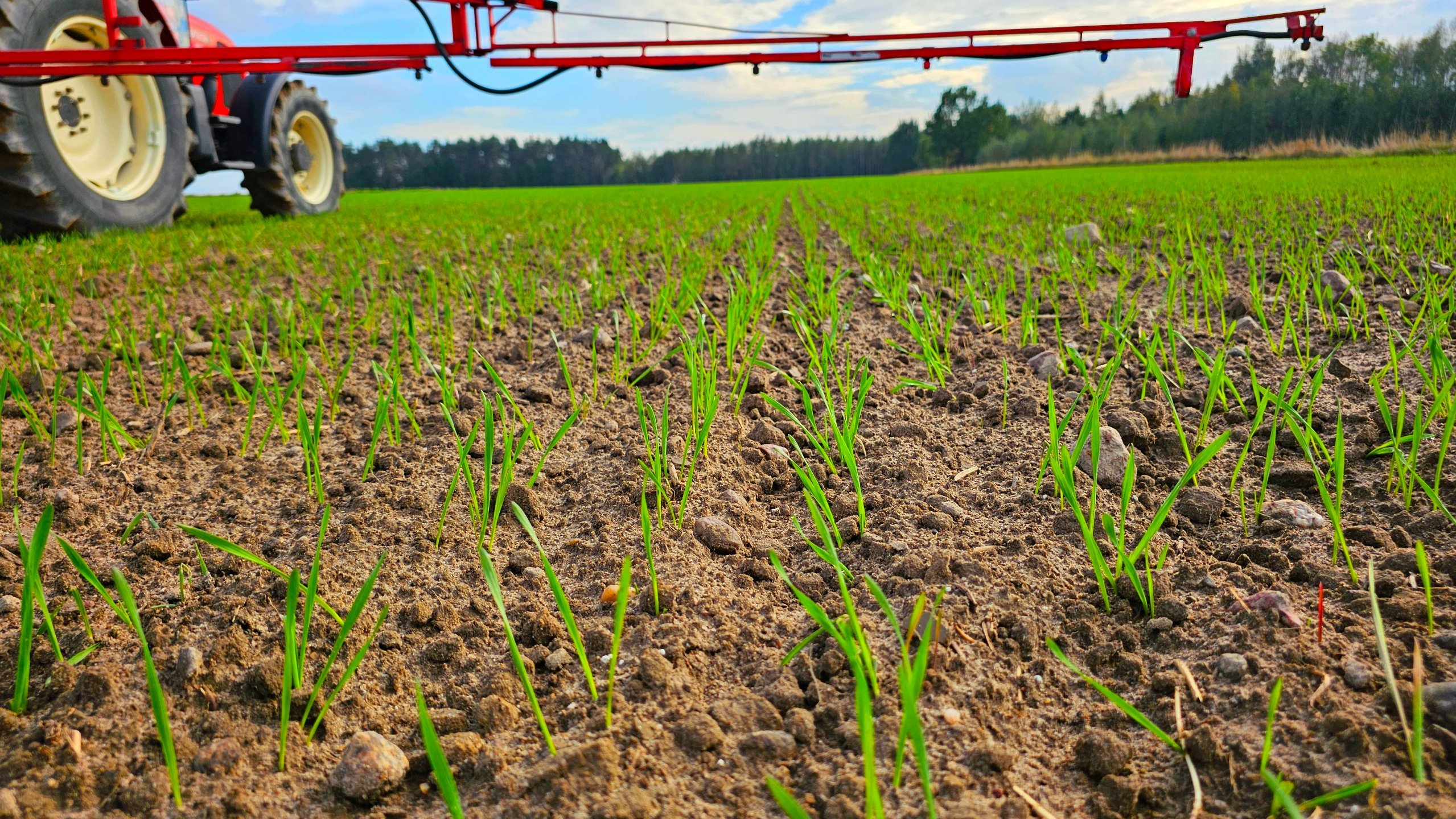

Czym pryskacie w tym roku na chwasty? Ja zdecydowałem się na Cezaro, dawka 0,5 L/ha te najwcześniej siane przedwczoraj pryskalem, jestem ciekaw jak podziała bo miało być 5-6 w nocy, a spadło do 3. Do końca tygodnia planuje resztę opryskać, wilgoć jest, faza 1-2 liść i w miarę ciepłe noce tylko deszczowo.
Po tym cezaro to widzę że długo się utrzymuje w glebie bo gorzowska siałem po jęczmieniu to miejscami wyka żółta się robiła.
A czym polecacie najlepiej opryskać jęczmień żeby po jęczmieniu zasiać bezpiecznie lucernę?
to nie będzie wina cezaro
Przeczytajcie etykietę do końca.. "Po upływie dwóch sezonów wegetacyjnych od zastosowania środka i wykonaniu orki na głębokość 30
można uprawiać rośliny strączkowe.
Po upływie trzech sezonów wegetacyjnych od zastosowania środka i wykonaniu orki na głębokość 30
można uprawiać rośliny cebulowe i słonecznik.
Tak mówi etykieta. U mnie po jęczmieniu była dwa razy talerzowka. Zasiany poplon min. Z gryki, łubinu, grochu, słonecznika. Musiałoby to wszystko wypalić, nie widzę żeby cokolwiek się działo z tymi roślinami, tymbardziej że nie była zastosowana orka. Więc etykieta etykietą,ale w praktyce działa to ciut inaczej.
