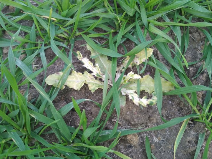

Takie tam z wycieczki po polach. Oset po ctu i dff. Podoba mnię się to. Ognichy nie uświadczy, a na działki z tym  dziadostwem dołożyłem tribenuron - jak się okazuje zbędnie. Bylica ino przy miedzach dffem jakby niewzruszona.
Wydaje mi się że przedwczesna euforia.
Ten się wychylił i wyszedł za wcześnie. Zbielał ale czy uszkodzi korzeń nie wiem.
Natomiast większość wyjdzie wiosną
No ciekawe. Robiłem test tą miksturą na łące, Jak to z łące - szczaw, mniszki itd. Białe to było jeszcze w kwietniu, ale w końcu zdechło. Aż nowe wyrosło z nasion.
Nie z nasion, a z korzenia. Siewki z nasion łatwo zniszczyć.
Ostrożeń albo mlecz polny. Miałem kilka ognisk, załatwiłem ręcznym opryskiwaczem i glifo. Orka, talerzowka, rozciąganie po polu i gówno z kawałka korzonka odbije. Albo lucerna, muszą być naprawdę dobre warunki (nie późna jesień) żeby ją glifo spalić. Po oprysku i przeoraniu w qq lucerna rządziła.

Pryskalem 3 tygodnie temu pszenżyto trinity 2,5 l/ha, od oprysku spadło łącznie 150 litrów opadu, środek w 95% podziałał, ale gdzieniegdzie poprzepuszczał teraz ma być pogoda bez deszczu i czy jest sens poprawić już jesienią 1 litr tolurexu czyli 500 g chlorotoluronu, w trinity było łącznie 750 g teraz dorzucę 500 g czyli wyjdzie łącznie 1250 g dawka chyba bezpieczna, ważne żeby niedobitki dopaliło bo są ruszone już trochę ale widzę, że to nie wystarczy i wiosną będą rosły. Jak myślicie?spacer.png

Odpuść. Za krótki czas. Ewentualną poprawkę zostaw na wiosnę
Środki działają.  To nie jest czas na poprawki bo łagoda jesień i zima sprzyjają rozwojowi chwastów,  zrobisz lustrację końcem marca i podejmiesz decyzję
