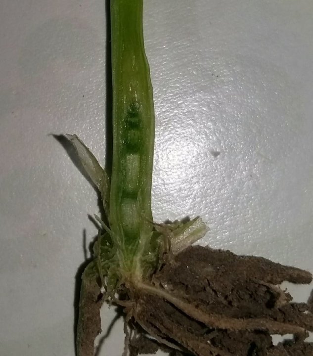

W moim pszenzycie kolanko jest na 0.8 cm i teraz pytanie mam ... Czy moge zabieg wykonac po niedzieli (robie wesele i nie ma czasu ) ??? Na etykiecie pisze ze wlasnie CCC ( stabilian 750 mam ) mozna stosowac w zycie i pszenzycie od pierwszego kolanka do poczatku pokazania sie liscia flagowego . Zawsze stosowalem wczesniej i efelty byly ok ale no teraz nie ma jak ... Czy ktos stosowal pozniej ??? Mam odmiane o tradycyjnej dlugosci slomy
