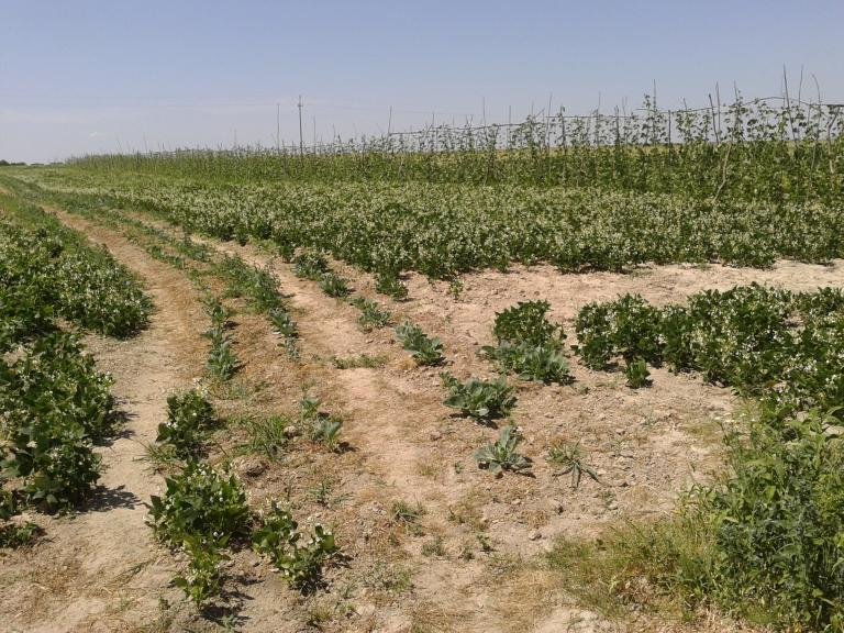

Piszesz że mam czyściutko , a co to na tym zdjęciu zbliżeniu? zmyło doglebówkę i trawki wyłażą i za trzy tygodnie będzie tam łąka.
kilka rumianków wzeszłych widzialem na innych zdjęciach (dysk google ograniczona pojemność to tylko najistotniejsze wrzucam) tak że basagran przy pierwszej pogodzie tam pójdzie lub agrobentazn bo mi Bartek dał namiar gdzie kupić a tanszy, no i z góry jaką podróbę targi lub agila czy inne selecty dokupię na pewniaka a i siarczan magnezu,... tak że tam opryski jeszcze nie skończone.
ta nie walowana to czerwona a jest inne pole gdzie wałowana i też taka sama i też bez oparzen. to funkcja odmiany a nie wałowania no i może terminu oprysku.im bliżej przed wschodami tym lepsza skuteczność na chwasty ale i fitotksyczność jeśli między opryskiem a wschodami poleje.

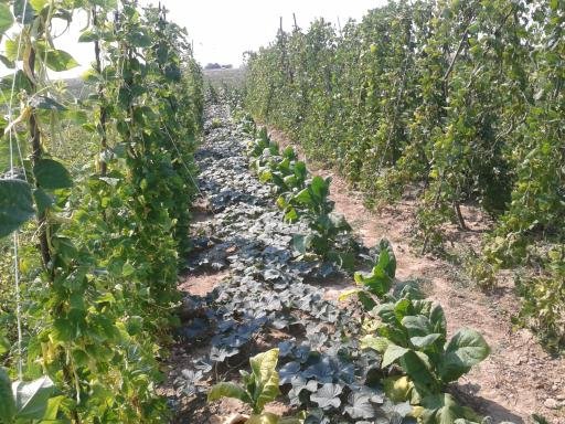

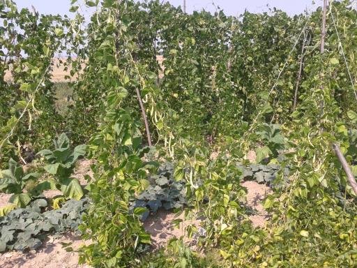

ogórki lubią półcień a tytoń chyba rzeczywiście je ochronił od szkodników i chorób na tyle że żadnej chemii na nich nie było aż do czasu gdy mi w końcu zbrzydło zbieranie :)
1140339152_20150911-044.jpg.02b49d4b7721f94fe331c1e0ab79b152.jpg428299173_20150911-043.jpg.8b613ee09d5b8c904541e04936628ef3.jpg
chm. tylko gdzie ja mam oryginały tych zdjęć? bo po pięć mega miały i rozdzielczość 4x3 kilopikseli były w oryginale.
a tu jeszcze z piątego lipca bo poprzednie z jedenastego września 2015ego roku (tego o wyjątkowo suchym lecie) edit ha poprzednie to ja usunąłem
