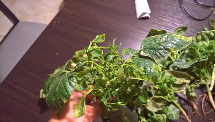

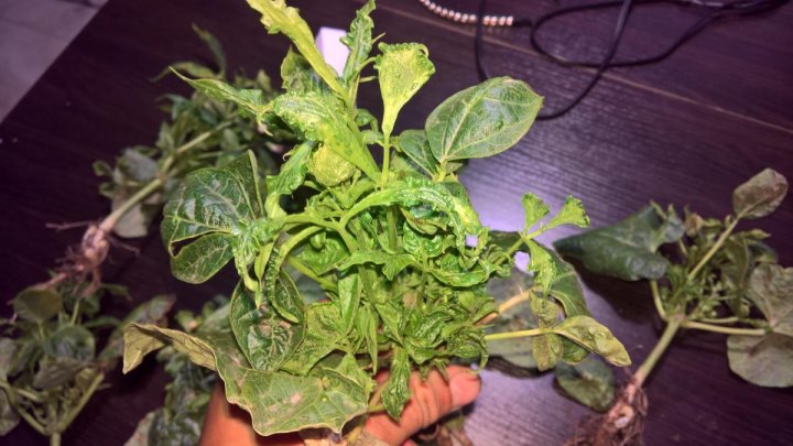

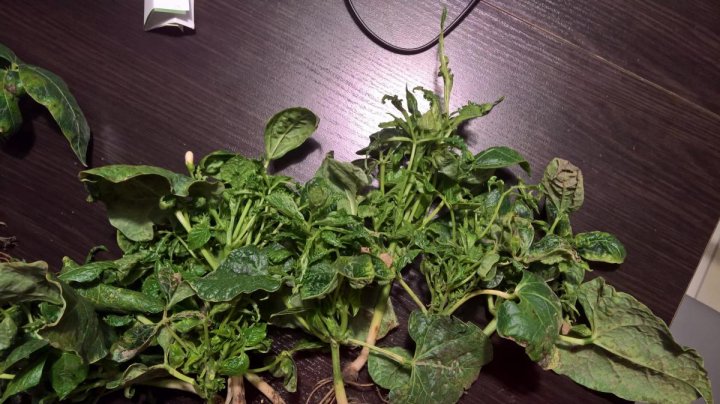

Lontrel nie byl dawany safari jeden zabieg 30g/ha czyli co nic nie mozna z tym zrobic czy dac asashi bo nawet mam kupione
Taka dawka Safari rok temu powinna się dawno rozłożyć, może chyba na pH ponad 7,0 bo sulfonamidy na kwaśniejszych glebach rozkładaja się szybciej, ale aż tak agresywne porażenia?
Prosiłbym o potwierdzenie czy symptomy jednoznacznie wskazują na Safari, czy jest pole z fasolą  bez objawów ... o! a ta druga plantacja po burakach gdzie porażeń nie ma, czy tam było Safari czy nie? - to tak dla informacji dla wszystkich.
Czy Asahi pomoże? To są zburzenia całej biochemii rośliny na poziomie hormonów rośliny i raczej nikt tego nie wie jakie skutki wywoła jeden więcej. Ja na pewno za głupi na ten przypadek jestem.

Safari z umorzonymi podejrzeniami zatem bo dawka zbyt mała aby po roku... a podejrzenia skierować na wirusowe porażenie nasion lub jakie inne patogeny,  ale - jak u mnie na kawałku pola - nie wiadomo dlaczego podobne objawy na jakiejkolwiek odmianie NADAL WYSTĘPUJĄ mimo wapnowania, bo już widać pierwsze symptomy czegoś podobnego w drugim tygodniu od wschodów dopiero. Czyli nadal pozostajemy w nieświadomości. Trafiają się czasem pojedynki roślin na każdej plantacji o nitkowatym pokroju i wybiegnięte i to wirus, grzyb a i bakteria możliwe, gdy cała plantacja?...
edit// i przypomniałem sobie - jasiek tyczkowy odpadowym kilka lat temu dosiewany nitkowaty zażółkły wyrastał z nasion porażonych i z plamami a później bakterioza obwódkowa i nie wiem czy z nasion czy wtórnie? //end edit
Oczywiście porażenie nasion też zweryfikować można jeśli jeszcze gdzie nimi siane a jakieś mgliste wnioski po rozkładzie "terytorialnym" intensywności na polu zgadywać. Tylko prawdopodobnym jest że badania laboratoryjne coś by wyjaśniły ale tu poprawkę też na człowieka brać trzeba bo ten gdy problemu nie rozwiąże wydumanym spróbuje wyjaśnić aby na kompletnego ignoranta nie wypaść, ściśle naukowe podejście tu potrzebne i dokumentacja na przyszłość gdyby gdzie jeszcze coś podobnego zaczęło się powtarzać.
