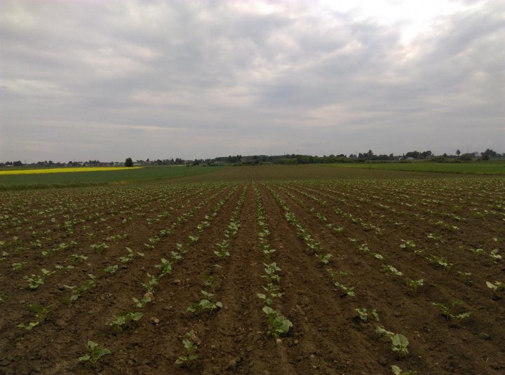

to pole nie widziało porządnej ulewy , za ciemno już bym pokazał swoje ale postaram się jutro
Ale zdjęcie do podręcznika.

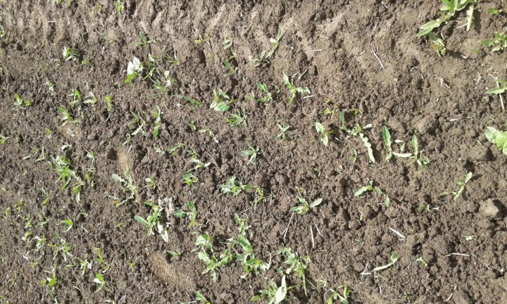

Witam Panowie mam taki problem wziąłem 1.50 ha w dzierżawę i zasialem fasole jas i teraz jest na tym polu dużo mleczow obrotnych i ostow a fasola powschodzila i przyokazji chwasty co robic ?
Tak to wygląda
Edytowane przez daaamiaaaan
obrotny to najwyżej wilczomlecz a osty nie do zniszczenia nalistnie w fasoli bez pielenia. Można poparzyć basagranem osty i mlecze ale będą odrastały a i fasoli przy pełnych dawkach basagranu się dostanie. Dawki na opakowaniu zależnie od fazy fasoli od siebie poradzę dodanie wspomagaczy.
Jeśli co nowego dla fasoli się pojawiło na te chwasty to ja o tym nie wiem. Niektórzy wspominają o dodatku MCPA do basagranu inni MCPB dodają ale ile i z jakim skutkiem dla chwastów i fasoli - nie wiem. Jeden doradza - i to trudne ale właściwie wykonane jest skuteczne - docelowo glifosatem + MCPA plecakowym opryskiwaczem z osłoną na dyszę aby nie opryskać fasoli bo mgiełka tej mieszanki ją załatwi napewno jeśli bodaj na jeden liść młodej spadnie. Pozycja z tym polem nie do pozazdroszczenia i kłopot tylko.
Ja przez podobne chwasty zasiałem fasolę dopiero 20-ego maja ale czerwoną bo na jaśka za późno, gdyż wcześniej ok. 1 maja pojechałem glifosatem na istny ugór i zaorałem dopiero tuż przed siewem gdy chwasty żółte się porobiły.
Na zdjęciu nie obrotny lecz polny mlecz poznaję i basagran go parzy ale korzeni nie zabija i odrastają bo to chwast wieloletni i przy obecnym stanie doboru herbicydów dla fasoli podobnie jak oset i inne wieloletnie dwuliścienne na polu niedopuszczalny jeśli kto z motyką w separacji.

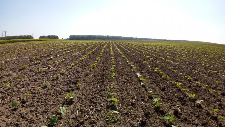

Podsypywana nie byla tak jest po zasianiu troche jest jasniejsza od drogiej na innym polu to chyba efekt po lekkim przedawkowaniu coomandu dobrze mysle ?
Przedawkowałeś tzn ile dałeś?
Kolega ma problem na 2 ha. Stosował taki sam oprysk jak ja i ma kilka kawałków fasoli jasia. Commandu dał 0,18/ha Afalonu 0,5, PEngiganu 2 litry. Całe dwa hektary ma żółte ponoć i nie wie czemu. Inne pola super, moje też zielone a ten kawałek u niego żółty.
Powiedział mi, że rok temu była tam fasola i też szedł Command 0,2. Podejrzewam, że został w glebie, bo on potrafi tak zrobić i dawki się skumulowały. Nic innego nie wymyślę.
Pryskał po deszczach, trzy dni po siewie, więc wręcz idealnie. Później padało kilka razy, ale raczej spokojnie.
u mnie na jednym polu ta co wzeszła przed deszczami zielona, ta co wschodzi teraz - po deszczach - żółta. Różnie wschodzi bo to ta kontra "po dziadowsku"... siana

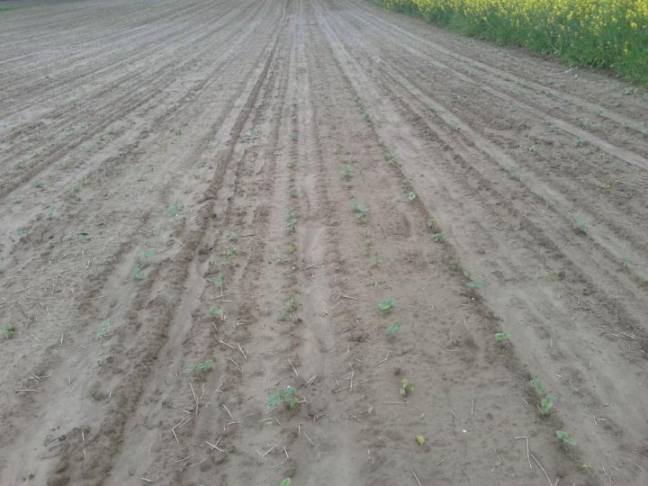

Dziwi mnie jak pogoda ma wpływ na oprysk i późniejsze wschody fasoli.  Chyba ze 20 ha w okolicy pryskane było moją dawką oprysków czyli 2,5 pendiganu, 0,5 afalonu i 0,17 Commandu. Nikt nie dawał nic więcej, bo to znajomi posłuchali moich rad (lepsze gorsze, ale nie wiem czemu posłuchali)
U mnie na jednym polu oprysk w ogóle nie podział (padało kilka dni po siewie)
Na drugim pryskanym po deszczu  podział dobrze, ale fasola lekko przyhamowana.
Na innym polu kolega pryskał bezpośrednio po siewie. Nie zapisał niestety kiedy spadł deszcz, ale na pewno padał, bo pada u nas co drugi dzień - tam fasola żółta niemiłosiernie, nie wiem czy ją odratuje, tak ją pali.
Inne pole, oprysk stosowany bezpośrednio po siewie,  fasola czysta, bez oznak fitotoksyczności, piękna.
Kolejne pole, inny dzień siewu, oprysk bezpośrednio po siewie, fasola żółta jak cytryna.
