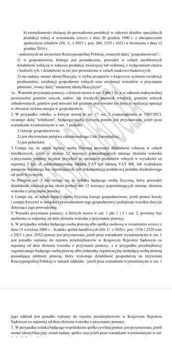

Dnia 1.06.2023 o 18:05, Pawel20 napisał:
Punkt 3  rozporządzenia, czy faktura wystawiona w czerwcu bieżącego roku zakwalifikuje się jako uzyskanie dochodu? Zakładając, że wniosek w nowym naborze modernizacji złoże w lipcu?
A to nie przypadkiem dotyczy tylko tych co mają gospodarstwo dłużej niż 12 miesięcy?
Wymóg przedstawienia dokumentu potwierdzającego sprzedaż produktów rolnych na kwotę co najmniej 5 tys. zł obowiązuje każdą z osób, w przypadku wspólnego złożenia wniosku. Natomiast z obowiązku przedstawienia dokumentu zwolnione są osoby prowadzące gospodarstwo krócej niż 12 miesięcy poprzedzających miesiąc złożenia wniosku o przyznanie pomocy.
