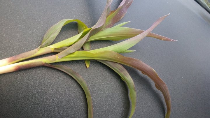

maciej    169
Brak fosforu lub słaby system korzeniowy chłody i słaba dostępność fosforu. Mam podobnie na jednym kawałku gdzie w tamtym roku było wapnowane bo pH było 4.1 i poziom fosforu bardzo niski. Najlepiej podać cynk, siarczan magnezu, mocznik to takie minimum

Lewy410    15
Kukurydza jest po rzepaku pelny oprysk jesienia na wiosne orka moze to od tego co podac odzywke juz dawalem 4 dn i nic

mds212    2133
Rano pryskalem kukurydzę na chwasty i zauważyłem niedobory fosforu. Czy mogę wieczorem już jechać odżywka?
Udostępnij ten post
Link to postu
Udostępnij na innych stronach
Damian24424    62
Niby można odrazu, ale ja zawsze staram się tydzień odczekać.
