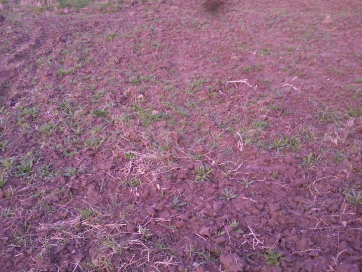

Wiesz, myślałem na orke siewną ze względów ekonomicznych , przed orką dał bym przerobiony obornik przy okazji ale z kolei teraz po zimie mam tą ziemię jak piasek a po zoraniu będą pewnie bryły.

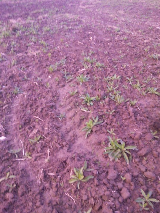

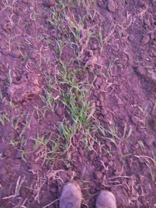

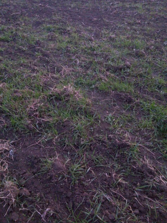

Chce po zasianiu mieć jak najmniej chwastów i nie wiem co zrobić. są 3 możliwości , 1.(orka , nawozy uprawa i siew) 2.(nawozy i dwukrotny przejazd kultywatorem z wałem strunowym) oraz 3. (glifosat , później nawozy i uprawa kultywatorem) , którą opcję wybrali byście na moim miejscu patrząc na zdjęcia? Te chwasty są tylko w paru miejscach - nie na całym polu)

Panowie na te chwasty na zdjęciach wyżej opryskalem agrosar 360 w dawce 2l/ha. Mniej więcej na etykiecie było 2-3l/ha ale martwię się że nie zadziała , lance opuściłem dość nisko bo 20-40cm żeby dobrze opryskalo , myślicie że dawka jest ok? Gdzie gęściej było to starałem się dwukrotnie przejechać.

Coś te glifosaty w tym roku kiepsko działają. Ja pryskalem 4 litry i zadziałało w 20 %. Nawet pokrzywy z między słabo wzięło. Sprzedający twierdzi że zmieniły się nośniki i bla bla bla...slyszalem o sytuacjach że trzeba było dac 7 litrów żeby zadziałało.

O ile pamiętam na pokrzywę trzeba dać min. 5l/ha glifosatu, dane z etykiety.
