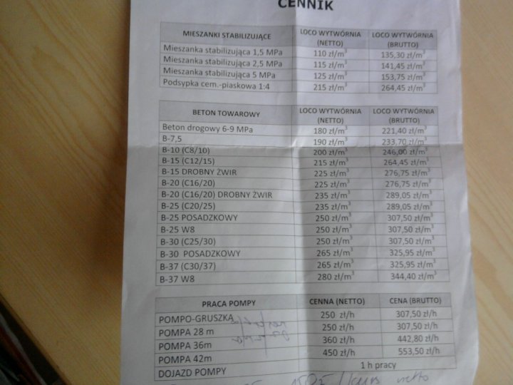

Tutaj masz aktualny cennik :D Moim zdaniem bardziej się opłaca wynająć do pracy byle kogo do betoniarki to wyjdzie taniej. Gruszka za każdą godzine postoju też sobie wysoko liczy.

Liczyliśmy kiedyś na wylanie posadzki z gruszki a z betoniarki i jedyny zysk to to co byśmy się narobili. B 20 - 205 zł/m3, B 15 - 175 zł/m3 ---- oczywiście cenny netto. Pompa 240 zł/h lub 25 zł/m3, taśma 120 zł/h lub 10 zł/m3.
Różnica w cenie nie występuje gdyż betoniarnie mają ceny hurtowe surowców.
