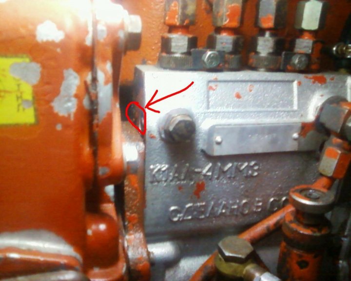

Mam takie pytanie.
Zauważyłem od jakiegoś czasu wyciek na pompie. Z przodu i z tyłu pompy są pa dwa wkręty na śrubokręt i to tam się poci, ale żeby było śmieszniej to nie cały czas. Jak ciągnik długo chodzi to wysycha.
Da to radę samemu ogarnąć czy lepiej do mechanika od pomp oddać?
Na fotce zaznaczyłem gdzie się poci. Na tylnej ściance pompy są takie same śruby ale bez rozbierania pompy nie da się do nich podejść śrubokrętem żeby sprawdzić czy nie popuszczone. Poza tym wydaje mi się, że one mają nakrętki kontrujące to pewnie coś się nimi reguluje.
Mam podobny problem... Też leci na korku od strony chłodnicy tylko i właśnie chciałem zapytać czy można to naprawić w warunkach warsztatowych, bez zawożenia do specjalnego zakładu?
Tak, tak, to ja wiem tylko chodzi o to, że aby je wykręcić trzeba wykręcić pompę wtryskową i odkręcić tą flanszę bo ona zastawia te korki. I właśnie się zastanawiam czy w warunkach warsztatowych mogę to rozebrać
Edytowane przez michal1993
Teoretycznie tak. Już nie pamiętam czy bardzo trzeba uważać ,żeby coś nie wypadło bo dawno to rozkręcałem . Pamiętam ,że w tej flanszy są sprężynki dociskające łożysko i tego żeby nie zgubić
Ostrożnie z wałkiem krzywkowym, żeby go nie wyciągnąć bo wtedy to już grubsza robota :o
W sumie też muszę się za to zabrać bo mam nową pompę i też tam cieknie ;[ , a że mam pół ciągnika rozebranego to trzeba to zrobić.
Pochodzi z minutę i już pod ciągnikiem widać. Nie ma się co czaić, trzeba to naprawić.
Dzięki za podpowiedź, bez niej mogło być różnie.
