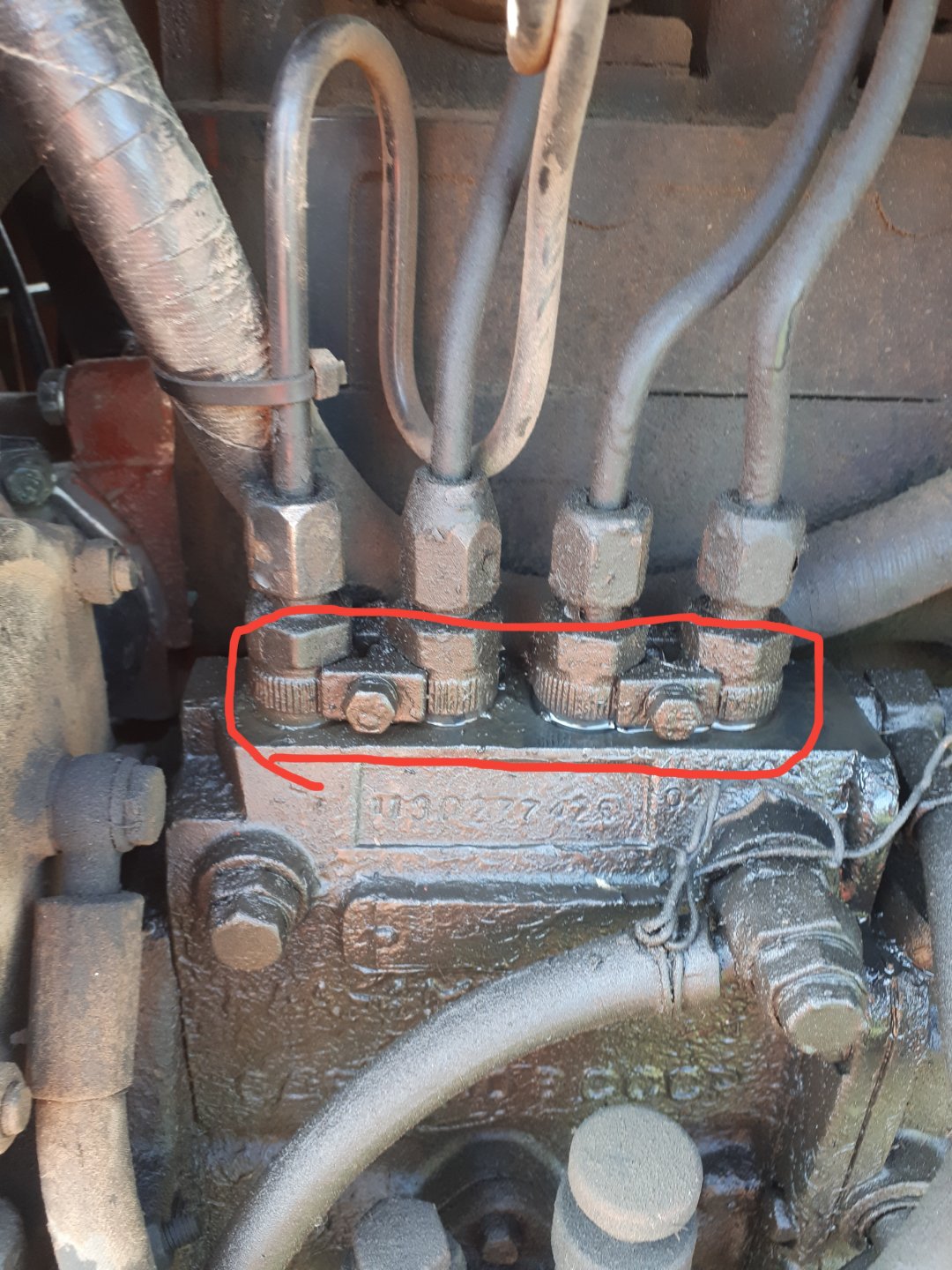

Dziękuje zbyszek za pomoc. No jednak troche to jest skomplikowane i pewnie ciężko by było to dostać w sklepie. Na razie musze jakoś sie przemęczyć jak wiosne obrobię to rozbiore pompe i zobacze ale i tak bede musiał ją gdzieś dać do pompiarza bo troche boje się tam grzebać :o
Znalazłem w agromar mają cały zestaw uszczelek pompy i w nim są te cztery sucharki awięc jak się obrobie w polu to rozbieram i będę wymieniał mam nadzieję że się uda i te nowe będą pasować bo ta moja pompa to stary typ musze zmieniać w niej olej bo niema centralnego smarowania.

Panowie, mam zamiar zawieźć pompę i wtryski do zakładu bo cała mokra i chyba od nowosci nie sprawdzana bo cała w plombach. Czy musze ustawić wszustko w jakiejs konkretnej pozycji i odkręcić pompę? Jak tak to jak to zrobić, jest gdzies otwór rewizyjny żeby znaki zobaczyc czy cos podobnego? Nie chcę narobić bałaganu.
Nic nie trzeba ustawiać, wykręcasz, zawozisz, przywozisz, przykręcasz i ma chodzić. Na wałku pompy jeden frez jest szerszy i inaczej jej nie założysz. Powinno się tylko skontrolować kąt wtrysku po regeneracji pompy i polecam to zrobić, ale nie jest to absolutnie konieczne.
