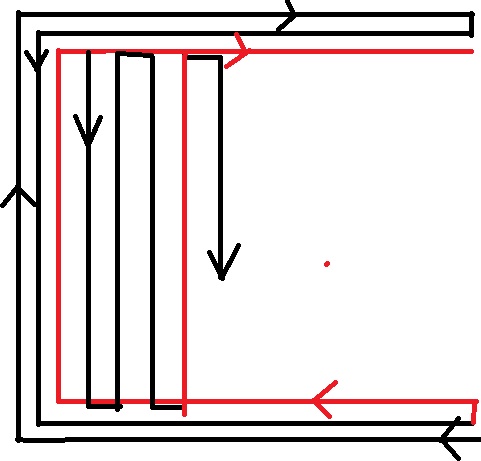

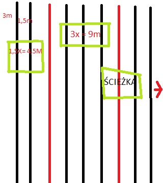

Witam, zamierzam zrobić teraz na wiosnę ścieżki, nigdy wcześniej ich nie robiłem więc mam pytanko czy tak to powinno wyglądać:
Na czerwoni ścieżki.
Siewnik to famarol 3m, opryskiwacz i rozsiewacz 12m i to wszystko chodzi z c-330.
W ogóle powinienem robić ścieżki w poprzek pola czy nie?
Edytowane przez celtis
Raczej nie robi się ścieżek w poprzek pola ale jak masz takie kwadratowe kawałki to pewnie że można, ten rytm co narysowałeś jest dobry, zaczynasz połową siewnika a potem co czwarty przejazd robisz ścieżki, czyli rytm 2301230 (zero to sciezka). Ja właśnie dlatego zakupiłem opryskiwacz 15m aby nie było problemów z tym zaczynaniem połową siewnika.
