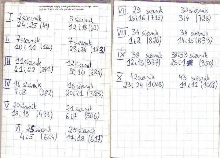

Panowie mam siewnik poznaniaka 2,7 a opryskiwacz 12m. Jesli zrobie pierwszy przejazd całym i drugi przejazd całym siewnikiem to da nam 5,4m wiec do 6m brakuje nam 0,60 cm, wiec trzeci przejazd siejemy od brzega 0,60cm i zamykam 2 ścieżki i rozmierzam roztaw c360 i zamykam też jeszcze 2 ścieżki w trzecim przejeździe i mam zrobione ścieżke. Dobrze mysle?
Witam, znalazłem wyliczenia które redlice i kiedy trzeba zamknąć do siewnika 2.7m i opryskiwacza 12m.
Zawsze liczy się od strony miedzy przy której zaczynamy siać, na razie sprawdzałem tylko w teorii czyli na kartce bo zborze już posiane, ale zgadza mi się wszystko co do centymetra.
Co by nie było że przypisuje sobie czyjeś wypociny :)
To obliczenia ścieżek dla siewnika poznaniak 2,7 m i opryskiwacza 12 m, ciągnik c-330 o rozstawie kół 135 cm , wyliczenia dla pól o szerokości do 120 m ,wymaga tylko liczenia kolejnych przejazdów.
Podziękowania dla adam69b z agrofoto.pl
Ja u siebie też robię ścieżki 12m poznaniakiem 2,7m. Jest z tym trochę problemów, jak ktoś ma dopasowany siewnik do opryskiwacza to liczy tylko do 4 czy 5 a tu trzeba niestety liczyć wszystkie przejazdy i za każdym razem inne lejki zamykać żeby potem jaja nie powychodziły na polu. Dobrym sposobem jest przyklejenie karteczki na szybie i zapisywanie przejazdów lub rozsypanie odrobiny zboża przy zamknięciu ścieżek i później można krokami się upewnić czy już pora na kolejne ścieżki.
Tak porównuje ze swoimi i ja mam trochę inaczej liczone ale to może dlatego że u mnie są węższe środki (9 lejków otwartych między kołami) bo tak pasuje mi pod c-330. Widzę też że ogólnie mam 1 lejek mniej na każdy opryskiwacz, ale to już sobie każdy musi sam dostosować bo jeden przy sianiu robi idealnie odstęp ok 10cm pomiędzy skrajnymi lejkami sąsiednich przejazdów siewnika a inny sieje tak że mu pierwszy lejek wchodzi w ostatni poprzedniego przejazdu albo nawet jeszcze bardziej, bo i tak też nieraz po polach widzę.

Jak jeszcze miałem siewnik Poznaniak 2.7m to opryskiwacz ustawiałem nie na 12 a na11 metrów i było dobrze, bez zbędnego rozpisywania na kartce tych wszystkich przejazdów.Małym minusem była nakładka 20 centymetrowa.Polecam

Tak jak kolega @KRISTOFORn pisze, opryskiwacz 12-to metrowy na 11m lejki zamykane za kołami i nie potrzeba nic kombinować z innymi lejkami za każdym razem, tylko jeden warunek - rozpoczynanie siewu połową siewnika.
1. A na 15m z 2,7m siewnika to w opryskiwaczu zakręcić dwie skrajne końcówki aby skrócić go do 14m?
2. @Toru, te wyliczenia pasują pod każdy siewnik 2,7m? Czy różne siewniki mają różny rozstaw redlic?
3. No i pytanie ogólne, jak ścieżki są zrobione np. pod 15m to rozsiewacz (nie lejek) również na 15m powinien być ustawiony czy troszkę szerzej aby przejazdy trochę się na siebie nakładały i było równomiernie rozsiane?

wszystko da się zrobić co najwyżej zamknąć dwie albo trzy dysze w opryskiwaczu i gotowe sasiad tak zrobił bo siałem mu rzepak ja robię ścieżki na 12m bo taki posiadam sąsiad ma opryskiwacz na 15m to sobie zamknął parę dysz i po kłopocie, rozsiewacz mam taki że mogę rozrzucać na 24m ale mam ustawione na 15 a jak zaczynam pole to daję mniej obrotów na silniku to ładnie rzuci tylko na 12m.

1. Tak dwie, po jednej z każdej strony, bo dysze są co 50cm. = 14m i po 25 cm będzie zakładu z każdej strony, inaczej nie pasuje.
2. Rozstaw redlic nie jest jednakowy, we wszystkich siewnikach
3. Trochę szerzej, może być zakład.
Trudno, te 25cm to jeszcze nie jest tak dużo. Jak się pryska "na oko" to robią się większe nakładki a przy ścieżkach widać gdzie wjechać i jak jechać.
