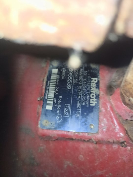

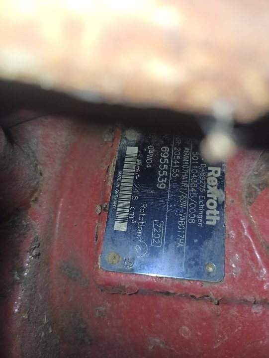

Dokładnie to nie doradzę. Masz podane 24,8 cm/1 obrót, to trzeba policzyć ile chcesz obrotów x potrzeba na jeden obrót i masz wymagany minimalny przepływ. A pompa to może być i od jakiegoś ruska (MTZ,Bielarus a może i T25)
W czym to ma pracować?
Ładowarka teleskopowa weidemann
20 minut temu, marian7k napisał:
To jaka pompa tam była, nie ma co kombinować. Nie spełniała swojego zadania?
Sęk w tym że nie było maszyna trochę wybrakowana i próbuje dojść do kłębka pompa jaka prawdopodobnie była A4VG56DA1D8/R32
14 minut temu, Alchemik napisał:
I ma zmienną objętość roboczą - nie zastąpi jej byle czym
Zmienna czyli o co chodzi co oznaczają poszczególne cyfry modelu są modele A4VG56 z innymi dalszymi oznaczeniami a wyglądają tak samo
Nie znam hydrauliki siłowej od A do Z, -to nie moja "bajka"
Zmienna obietośc - wydajność nie zależy tylko od obrotów jak w zwykłej pompie, ale jest też sterowana. ( Od 0 do 56 dla nominalnych obrotów? )
Co do oznaczeń to potrzebaby katalogu, bo pewnie są tam zakodowane ciśnienia pracy, sposób, sterowania, jakie typu uszczelnienia występują, z jaką cieczą może współpracować pompa, typy przyłączy itp.
Tylko skąd taki katalog
