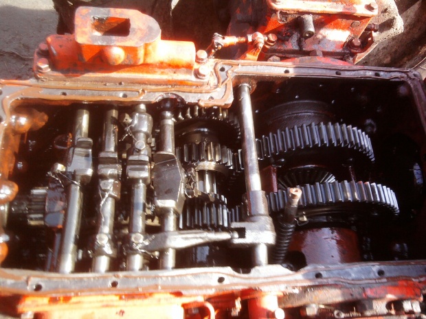

Witam. Miałem małą awarię w moim t25. Mianowicie podczas orki zmieniam bieg do tyłu, puszczam sprzęgło a ciągnik stoi. Wszystkie biegi są do przodu mimo włączenia reduktora do tyłu. Trzeba będzie ściągać pokrywę skrzyni i tu pojawia się moje pytanie: Czy da radę ściągnąć pokrywę bez wybijania wałka od hamulców? Przewody hydrauliczne też trzeba ściągać?
przed rozbieraniem odkręć korpus dźwigni zmiany biegów i sprawdź czy to ona nie uległa awarii
jeżeli trzeba będzie zdemontować pokrywę skrzyni to rurki i wałek hamulca też
Witam ponownie. Dziś rozebrałem skrzynię i okazało się że widełki wodzika przód-tył się wyrobiły. Kupiłem te widełki złożyłem wszystko i problem pozostał. Do przodu mam wszystkie biegi a do tyłu nie ma nic. Czym to może być spowodowane?
A nie rozjechał się rewers czyli puściło zabezpieczenie lewego koła rewersu.Tam są podkładki regulacyjne ustawienia kół wedle wałka atakującego tylko nie pamiętam ale zabezpieczane chyba kulką.Nie jestem pewien dokładnie bo robiłem skrzynie z 5 lat temu. :)
Witam -sprawdż wałek pośredni, lubi pęknąć na środku i na pierwszy rzut oka nie widać że pękł, często lubi pękać jeżeli się robi glebogryzarką- jeżeli dasz wysokie obroty i jedziesz bardzo wolno, a przy tym gryzkię puścisz dość głęboko, wówczas maszyna napędzana wałkiem przekażnika zaczyna pchać traktor i wtedy lubi pęknąć właśnie ten wałek, jeżeli nie od razu to napęknie a póżniej się rozlezie, chociażby jadąc samym ciągnikiem, miałem takie objawy jak podajesz i taką miałem awarie i taka była przyczyna, a taka właśnie była zepsuta część.Może też masz pęknięty ten wałek lub po prostu- do końca nie załącza reduktor może też widełki odwrotnie założyłeś . :) Pozdrawiam
Widełki założyłem dobrze. Dodam jeszcze że jak odpalę ciągnik to na włączonym luzie albo jakimkolwiek biegu do tyłu słychać jakby coś się "tłukło" w skrzyni. Wszystko w skrzyni wydawało się dobre prócz tych widełek które wypadły z obręczy.
Dziś rozebrałem ponownie skrzynię i okazało się że właśnie to zabezpieczenie lewego koła rewersu puściło. Dzięki za pomoc;)
