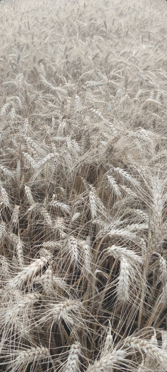

Dajcie namiar na jakieś porządne wapno bo mnie szlak trafi. Ładuje w pewne pola, glina ciężka ziemia, 4 klasa od 5 lat po 2-3 tony kredy co roku i albo ph spada o 0.5 pkt albo wzrasta o 0.3 pkt albo to samo...  Jeden jedyny wyjątek gdzie pole z ph 5.1 wskoczyło na 6.7 w rok a tak to lipa. Rok w rok daje tej kredy z Koszelówki że aż biało jak po śniegu a dalej nic. W praktyce lepiej bo np. Wyszło ph 3.9 a było 4.5 rok temu ( dawane 3 tony kredy i zjazd) a pszenica sypała 6 ton.  Tam gdzie ph 4.5-4.7 pszenica sypała 8.5 tony...  w ogóle w tym logiki niema bo jest też pole że ph zjechało 0.4 punktu w tym samym miejscu żeby 30m dalej wzrosnąć o 1.4 pkt w rok... a dawki te same
Ps. Nie mówię żeby od razu już było ph wyregulowane ale że robi się zjazd ph a z drugiej wzrośnie z 5.1 na 6.7 na tym samym polu np. To jest to trochę dziwne

Najpierw było tlenkowe z 6 lat temu 1200 kg potem atrigran 2 tony potem to samo 2 tony potem już wapniak koszelowski tylko sypki 2.5-3 tony przez 3 lata rok w rok.  Wapno badane i takie jak powinno być. Hmmm na zdjęciu ostroga na ph 3.7-3.9 tak wyszło w tym roku a było w tamtym 4.2 sypała 6 ton
