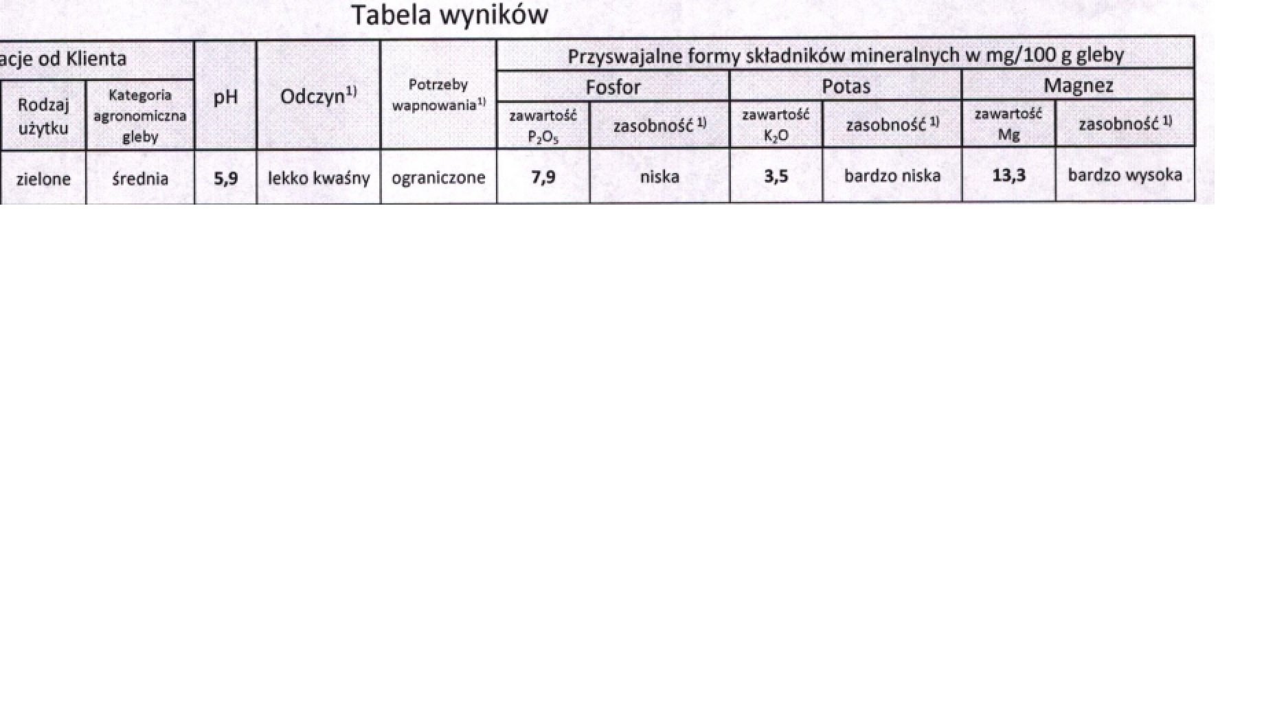

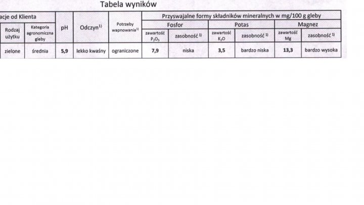

Zaorałem na jesień kawałek wieloletniej łąki i wczoraj przyszły wyniki.Na tym kawałku posiałem pszenicę i przedsiewnie poszło 200kg poli 6.Ile dać jeszcze soli? bo jak widać potas tragedia
Mam ten sam problem, pH 7.2 wszystko na wysokim bądź bardzo wysokim poziomie ale potas tragedia i też po wieloletniej łące. Na jesieni poszło 200 kg 7-20-30 i jak warunki pozwolą to jeszcze w styczniu bądź luty pójdzie 150 kg soli.
u mnie potas na wszystkich łąkach bardzo niski  2-5mg. Trawy wyciągają strasznie potas.  Trzeba sypać sól po każdym pokosie. Gdybym wiedział to bym nie sypał seletry tyle (pierwszy raz badana gleba).  A trawa pobiera  taką samą ilość  azotu co potasu.
Żeby podnieść potas w całym profilu glebowym(20cm)  o 1mg  trzeba 30kg potasu czyli 60kg soli. W teorii
jeżeli nie stosowałeś dolomitu to pewnie masz glebę samą w sobie zasobną  w magnez. Ja w tym roku zorałem łąkę bo słabo rosło. a na badaniu fosfor bardzo wysoki 30mg a magnez b.wys 10mg a  ph 6 a nie pamietam żeby tam ziemia wapno widziała
jeśli chodzi o potas to zasobności za bardzo nie podniesiesz bo trawa pobiera luksusowe ilości . ja waliłem na sianą łąkę często gnojówkę na wiosne Poli 6 do 300 kg pod 2 pokos 100 kg soli potasowej i zosobnosci bardzo niskie a łąka pięknie rosła po 4 - 5 pokosów
