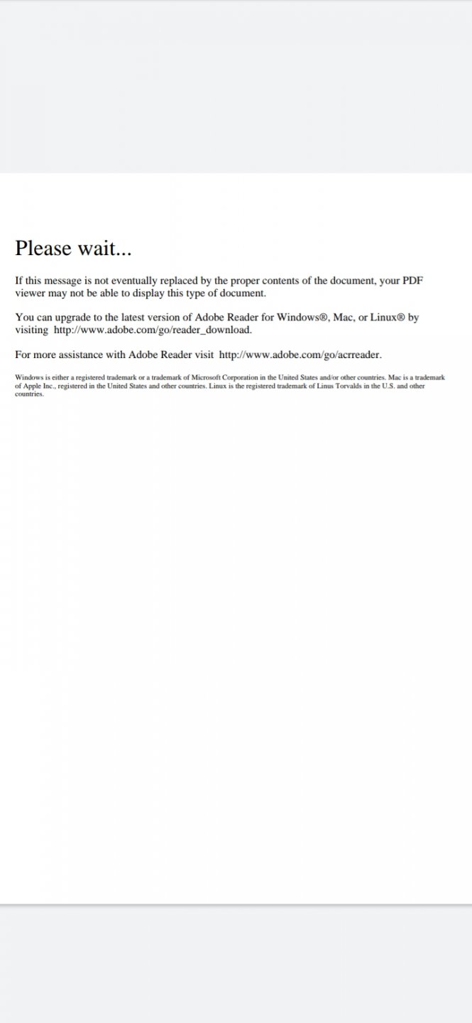

9 godzin temu, mds212 napisał:
Przeciez pdfa przegladarka otworzy
Jak widać, nie otworzy. To jest PDF aktywny jakby ktoś pytał. Poza tym rozwiązanie jest przedstawione na tym obrazku. Kwestia przeczytania. :D
