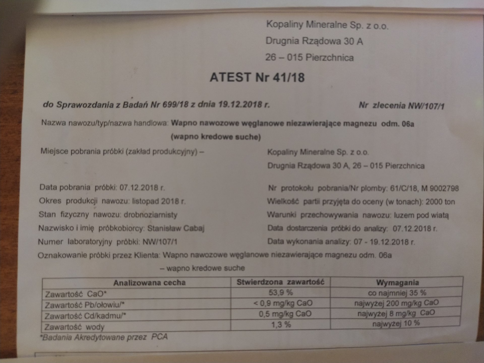

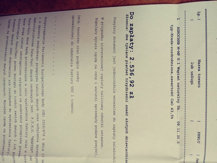

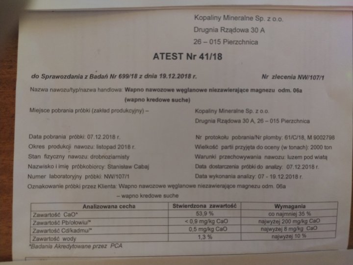

Ja mam na fakturze tak
A na ateście inna zawartość CaO .Przy wypełnianiu wniosku którą wartość wpisać z faktury czy atestu ?

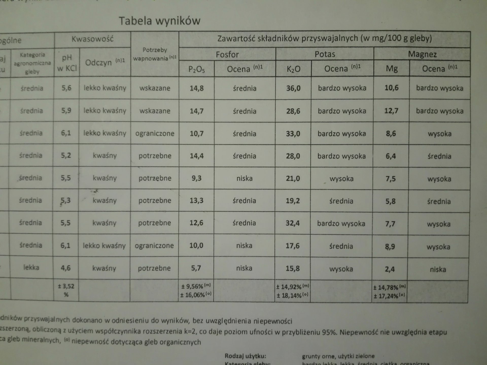

Ej u Was teraz na badaniach też zmieniło się oznaczenie ?. Zawsze było GR u cyferki a teraz mam "ZDp/xx/1-4/2019 i jak to wpisać jak we wniosku mamy GR .. ?
Jeśli na badaniach mam pow gosp 8 ha a podczas podawania danych podałem prawidłową ( 8,91 ) to to przejdzie ?.. czy dzwonić niech mi to wyślą jeszcze raz ?

W Łodzi też ich atest nie interesuje ma być na fakturze  "  min " i tyle . Czekam na poprawioną fakturę i kolejne podejście
Według tego co kolega wyżej napisał to jeśli jest to środek wapnujący to musi być podana ilość dokładna a jeśli wapno to podaje sie minimalną zawartość
Dokładnie jeśli jest 07 a i inne z wykazu nawozów wapiennych to musi być minimalna zawartość przypisana do danej grupy w wykazie czyli dla 07a 30 %. Jeśli jest G1 5b czyli środek wapnujący to musi być minimalna zawartość z atestu jaki ma kopalnia. Bowiem w wykazie środków wapnujących nie ma określonej minimalnej zawartości dla G15b.
Inną sprawą jest jak to zinterpretują urzędnicy w danym oddziale oschr. W naszych urzędach to nie nowość, ze co człowiek to inna interpretacja.
Przejść powinno. Na badaniach masz mniej ha. I do tej powierzchni otrzymasz zalecenia wapnowania tj ile ton na ha ci zrefundują. Nie wiem gdzie te 8,9 ha podałeś. Jeśli we wniosku będziesz pewnie musiał poprawić na 8. Ewentualnie robić nowe badania dla 8,9.

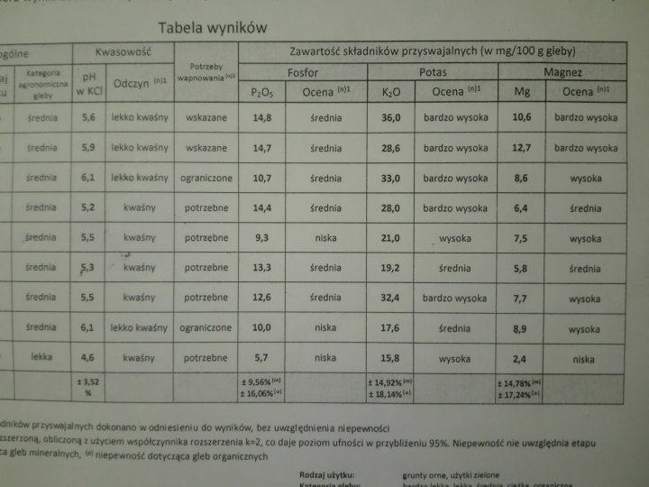

Ktos sie moze orientuje dzis dostalem wyniki ze stacji. Program trwa 4 lata czy moge teraz wniosek zlozyc na czesc dzialek a w kolejnych latach na nastepne dzialki. analiza byla robiona na wszystkie dzialki czy nalezy skladac na wszystkie dzialki
@krzysztofsb możesz, jeśli złożysz na daną działkę jest zablokowana na 4 lata, jedną działka=raz na 4 lata, oczywiście tyle ile masz wyliczone dostaniesz @jasiuhonda już nie chce mi sie zerkać w zalecenia, ale podejrzewam że wylicza Ci ok. 2 ton na ha średnio w czystym składniku, optymalne pH przy średniej to ok. 6,3 , wapno magnezowe dolomit ma ok. 30% wapnia i 15% magnezu, liczą cao w czystym czyli 1t = 0,3 t, ale magnez ma wyższa 1,5x zdolność odkwaszania. jakby nie było maks 3,5 tony resztę powoli następne lata, nie ma co dużych dawek jednorazowo, nawet w bardziej zwięzłej glebie
Wniosek mozna sobie skladac i co 2dni na inna dzialke.  Przy składaniu trzeba im powiedzieć ze będę jeszcze raz składał to wydadzą nowe zalecenia.

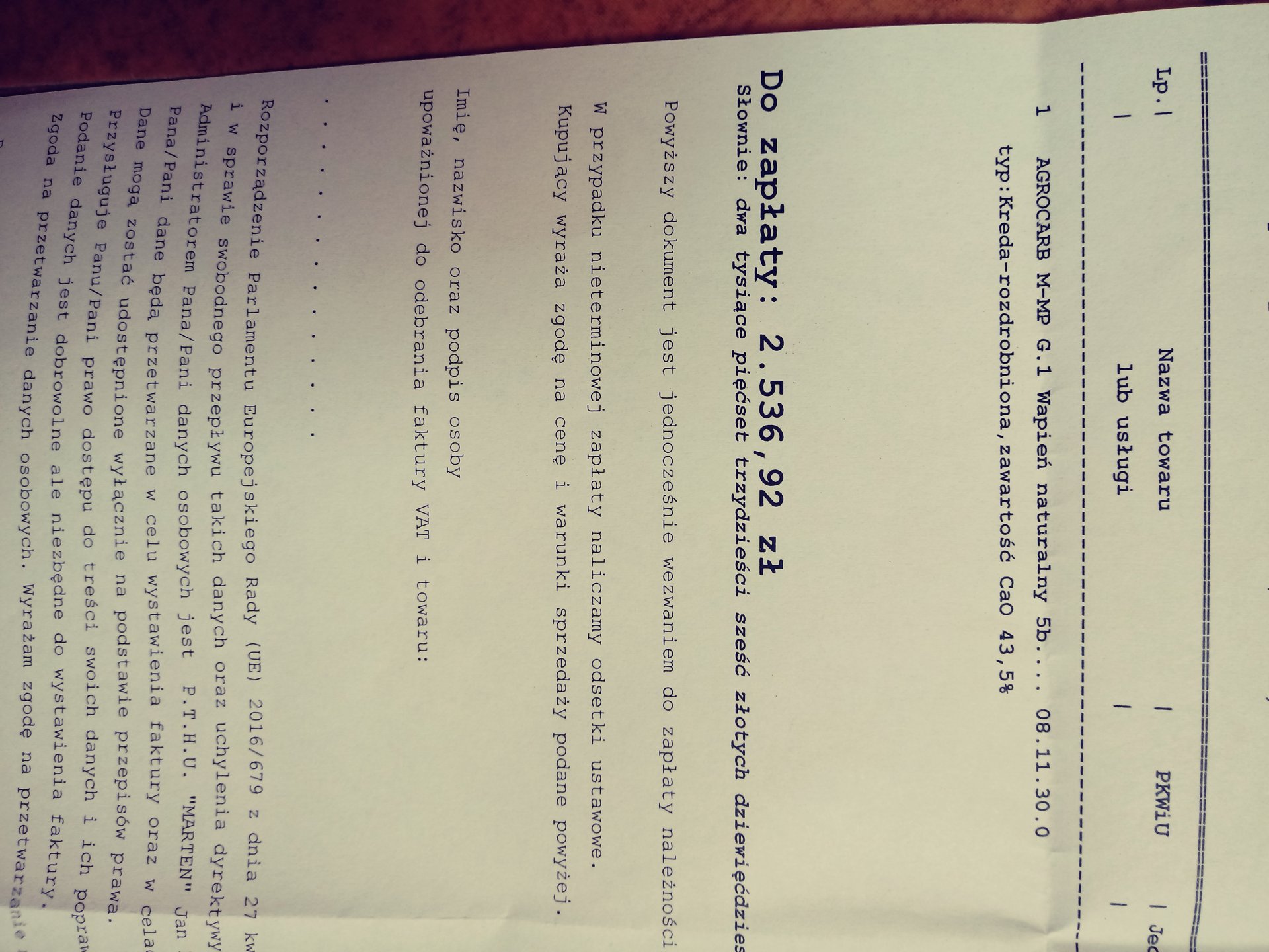

Faktura z Agroloku i niestety też będzie potrzebna korekta. Według ustawy odmiana 05 ma min. 40% CaO. Najlepsze telefonistka z tej firmy mnie zapewniała, że faktura będzie dobrze wystawiona. Zamawiał ktoś wapno z Agroloku i robił już korektę faktury?
IMG_2935.JPG Edytowane przez Pitekk
