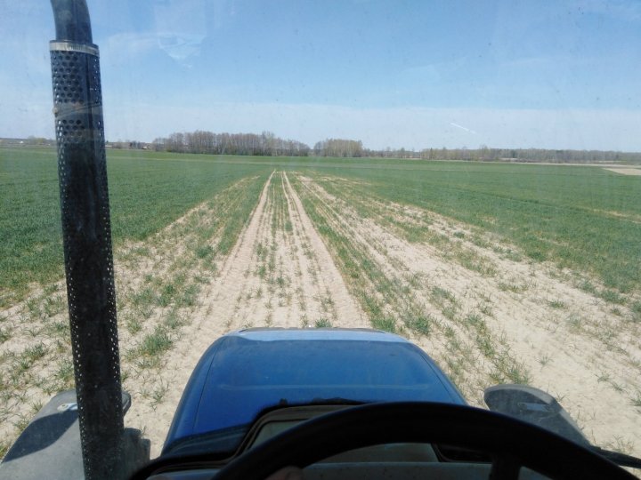

Panowie Potrzebuje dobrego  wapna ph 5.0-6.0 gleba IV-V klasa. Region dolnyslask. Dodam ze mam dosc sypania wapna z wojcieszowa weglanowego...
Znajomy proponuje nordcalca cene bede znal jutro, ktoś coś podpowie???
Ph tragiczne nie jest ale jeczmien ozimy pokazuje braki.
Kreda ciezki temat 300-500zl tona a zawartosc cao jak weglan 50-60% jedynie reaktywnosc wieksza a kasa 3-4 razy wieksza od zwyklego sypkiego.
Chyba sprobuje tlenku myslcie ze ma to sens na IV-V klasie???
A jak tak zawartości magnezu w glebie?
Magnez wysoko-bardzo wysoko.

To pewnie zaburzony stosunek potasu do magnezu i może być zły pobór któregoś z nich
Wzięły się stad, że może być inne podłoże macierzyste, i następuje np. szybsze  wypłukiwanie wapnia.
