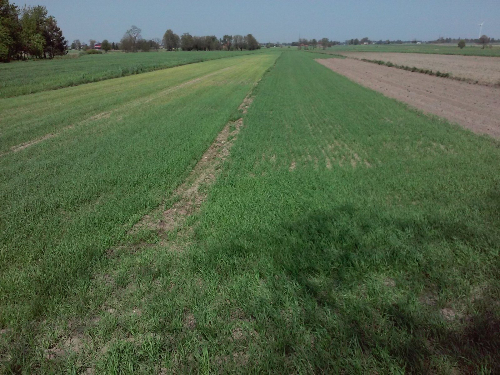

Moje ta kiszka na wprost, po lewo sąsiada. To i to pszenica jara. U mnie 2 lata temu było to samo albo gorzej. Obornik nic nie dawał. Poszła kreda pastewna  nic nie dało poszło wapno magnezowe 2 lata pod rząd i jest ok. Jęczmień obecnie rośnie bez problemu wcześniej łyse pole było.
29 minut temu, czesio200 napisał:
Dokładnie Songo robie tak samo. 4-6t się sypie na ha z Siewierza i efekty są gołym okiem nie trzeba czekać latami... Też co roku wanna idzie na kolejne działki, bo troche to u nas kosztuje niestety a braki w wapnowaniu narosły przez lata...
Widzę że nie tylko ja jestem zadowolony z tego wapna. ;)
55 minut temu, damianzbr napisał:
Które to zdjęcie było co temat obgadywaliśmy? Pamiętasz, trzeba napisać pod tym zdjęciem to każdemu się powiadomienie pokaże.
Nie możesz powiedzieć że pastewna nic nie dała. Uważam że dała bardzo dużo tylko z kwasu od razu nie wyjdziesz. W drugim roku zaczęła dobrze działać a Ty  przypisałeś sukces temu drugiemu wapnu.
Uważam że główną rolę odegrała kreda a drugie wapno dodało magnez i zwiększyło efekt
Nie wiem jakie przed rozsypaniem kredy miałem ph bo to był nieużytek a wcześniej było pole które wapna nie widziało z 20lat może więcej,ale po rozsypaniu jesienią i sprawdzeniu wiosną kilka razy płynem helliga wyszło ph 6.Po żniwach dopiero wyślę próbki i będę wiedział dokładnie na czym stoję.
Czyli podobny efekt uzyskał byś po podaniu np kredy z kizerytem. Pierwiastkiem krytycznym mógł być magnez
Kreda pastewna nie może nie działać,  zwłaszcza że jest bardzo drobno zmielona.
@Axd529 już nie pamiętam dokładnie ale coś pomiędzy 1600 a 1900 chyba to było.
@czesio200 w zeszłym roku zamówiłem łódkę kredy (ale nie pamiętam kopalni), zobaczę czy efekt lepszy od magnezowego z siewierza :D jak nie to trzeba się będzie przeprosić :P ale kreda podobno więcej % CaO ma.

Takie zoltaczki to ewidentnie problem z magnezem i pH dobre wapno magnezowe załatwia takie problemy w ciągu roku.
a jakie jest dobre wapno magnezowe ?
czesio200 napisał:
Akurat takich miejsc miałem więcej. A kreda poszła tylko tu. na innych kawałkach efekt ten sam czyli bardzo szybka poprawa po Siewierzu.
Siewierz to najzwyklejszy twardy dolomit, zmielony standardowo czyli min. 50% frakcji poniżej 0,5 mm, więc cudów nie można się po tym spodziewać w krótkim czasie..
Jakie jest ph tego jeszcze nie wiem ale nie wapnowane nigdy. Zimie lekkie. Tak dolomit zmielony na naszych polach dziala super skoro jeczminia nie bylo wcale a dzis jest szczota. Zreszta co ja będę reklamowal kupijcie co chcecie;) nawet znam takich co budowlane sypią haha
