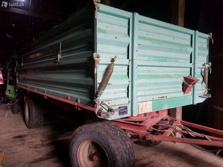

Znalazlem fajna przyczepe na zachodzie,wszystko fajnie ale nie ma na niej zadnej tabliczki znamionowej (marke i model znam), umowa kupna-sprzedazy z wlascicielem tez nie problem ale czy da rade ja zarejestrowac? Jedynym dokumentem jej legalnosci sprowadzenia beda oplaty celne z granicy.
Edytowane przez Narko
Jak ją chcesz zarejestrować bez tabliczki? Nie masz nr ani żadnych danych. Pytanie czy w Szwajcarii rejestrują przyczepy czy nie. Bo jeżeli tak to nie mając kompletnego kwita z kraju pochodzenia i tak nie zarejestrujesz
18 godzin temu, Buszmen11 napisał:
Legalnie jej nie zarejestruje, ale z pomocą znanego portalu aukcyjnego i najlepiej kogoś znajomego w WK da radę
i dlatego najpierw warto byłoby sprawdzić nr vin/ramy na policji czy nie kradzione.
Co do samej rejestracji w PL itp to jednak pytać na "norcom forum diagnostów" czy da się nabić tabliczkę znamionową zastępczą dla pojazdu sprowadzonego przed pierwszą rejestracją w PL który nie był zagranicą rejestrowany a pochodzi z "CH". Bo szczerze to nie wiem. Bo czy przejdzie badanie techniczne okresowe i ustalenie danych z wynikiem pozytywnym nie mając tabliczki to wątpię.
Edytowane przez Nikita_Bennet
Dzieki za odzew. Wlasciciel podjal dzialania ustalajace co stalo sie z tabliczka znamionowa. Jest szansa i gdzie szukac tego nr vin na ramie?  Majac vin moglbym nabic nowa tabliczke znamionowa u wlasciciela i uwzglednic to na umowie kupna-sprzedazy, potwierdzone by to bylo na urzedzie celnym, Wszystko legalnie.
Tabliczka najprawdopodobniej znajdowala sie w prawym dolnym rogu dolnej bocznej burty ( na fotce obok dolnego mocowania sprezyny)… widac otwory po nitach.
