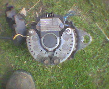

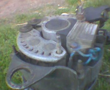

Witam
Mam alternator do jakieś Renault i założyłem go do swoje c-328 ale nie ładuje. niżej zamieszczam zdjęcia czy mógłby mi ktoś powiedzieć gdzie to popodłączać w miejsca (B+, B-, 1 , 2 )
A podstawowe pytanie czy przełozyłeś akumulatory?? To znaczy czy podłączyłeś je tak aby miec na masie minus (-). Bo wcześniej miałeś plus na ramie ciągnika. Bez tego nie ruszysz. A jak ty go podłaczyłeś??
B+ podłączasz grubszym przewodem do akumulatora, najlepiej przy rozruszniku , na właczniku elektromagnetycznym.
B- jest to minus czyli to samo co pojaiw sie na obudowie alternatora. Jeśli dobrze go przykręcisz nie musisz tego podłaczać.
A co do 1 i 2 no to przyznam sie że patrząc z tej perspektywy zdjecia to do konca nie wiem a nie chce strzelic gafy. Gdybym mógł tylko zmierzyc, albo było by drugie zdjecie. Bo wygląda jakby on miał juz regulator napiecia.
Jeśli możesz to zrób zdjeciez boku tam gdzie trzymasz kciuk. Może tam cos pisze??
Doszedłem do takiej rzeczy że gdy połączymy "2" z "B+" to żarówka 2W świeci się nieco słabiej niż byśmy podłączyli ją w "B+" i "B-" Więc prawdopodobnie jest to kontrolka ładowania. W takim razie mam pytanie do czego pozostaje "1". Muszę coś tam podłączać, może służy do wzbódzenia??
Ale do czego podłączyłes tą żarówke??
Według mnie to przewód od żarówki z deski rozdzielczej podłącz właśnie pod wsówke nr 1. A miejsca 2 wcale nie musisz podpinać ze wzgledu że to nie jest instalacja z tego samochodu. a to co podepniesz wystarczy do prawidłowego działania altka. Tak jak pisał @zorzyk2 może to byc sygnał do obrotomierza.
Załóż go do ciapka, podłacz B+ do plusa przy rozruszniku, a kontrolke od ładowania pod 1 i to wszystko i ma działać.
Przy włączonej stacyjce ma sie zapalic kontrolka ładowania, a po zapaleniu silnika zgasnąć (ale to chyba wiadome) i bedzie oznaka działnia altka.
A w przyszłości żarówke 2W z kontrolki ładowania zamień na 4W.
Masz miernik??
