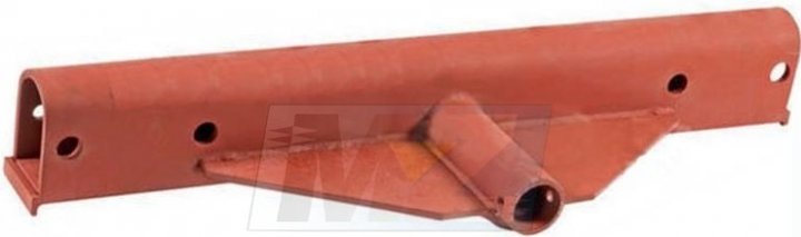

Sąsiada dwa lata temu na podnośniku przytargałem bo oś odpadła na tulei. Na 16 H zarzyna drugą płaską. Do tego jedna zwrotnica się odchyliła i koło ma kąt pochylenia w drugą stronę. Prze jaja. Ja miałem 40-kę na okrągłej, targała pług śnieżny i sama oś jak igła. Sypały się felgi, piasty i łożyska ale same zwrotnice były ok. Są lepiej zamocowane w okrągłej niż te w płaskiej. No niestety oszczędność. Tańsza produkcja, materiał, dodatkowy dochód ze sprzedających się płaskich  osi...
silnik 4ct107 jest dwu krotnie silniejszy od orginalu nie mowiac juz o momencie obrotowym pomysl logicznie czy skrzynia wytrzyma juz przy 66KM zetora ma problem z wytrzymałościa sasiad po 3 naprawie skrzyni i całego ukł przeniesienia sprzedał 60tke kupil 7245
ale rob jak chcesz nie moj sprzet nie moj portfel a w 385 tuleja belki jest umieszczona w środku belki a 360 na wierzchu belki plus wzmocnienia jak mowilem zaden sprzet nie jest idioto odporny nie raz widze jak ktoś zaklada do 60 leja czy inny sprzet co wazy ponad tone czy 2 po 10 lancuchow na ciegna przodek mimo tura w powietrzu skacze po całej drodze albo na tura daje po 2 big bagi nawozu i zapier... kilka km z tym po polnych na pełnym gazie bo nie chce sie zaczepiac przyczepki

Czyli na belce od c-385 mogę jeszcze zmniejszyć promień zawracania no widzę same zalety.
Edytowane przez hubertb
tylko musisz skrócić tuleje o ok 9 cm a srednica jest ta sama oś pojdzie 5cm do tyłu a tak to róznica ze tuleja jest w środku (wiecej punktów spawu i lepsze wzmocnienie) osi a nie jak w 60 na wierzchu zwrotnice 385 maja 10 cm dłuzsze wejście w belke niwelujac giecie jej a długośc belki ta sama
teraz nie pamietam dokladnie musiałbym pojśc do garazu bo tam leza cześci m.in belki i zwrotnice wiem ze jak regenerowałem juz kilka sztuk to wymiary belki te same a tuleja dłuzsza 9cm do przodu ja na tokarce rozwiercam te org tuleje i wstawiam te z kołnierzem co ida do wspornika odradzam podkładki (zyletki) dystansowe z agromy czy grene lepiej wytoczyc z grubszej blachy jedna a porzadna
do tej pory nikt mi nie wytłumaczył po co meczyc sie z wspornikiem sciagac go skoro szybciej i lzej wkecic w sworzen pret gwintowany stalowa rura fi55/60mm na to powkladka krecisz i w kwadrans os na ziemi bez uzycia siły

czy do przedniej osi płaskiej od c-385 będą pasować półosie wysuwne też płaskie od 360?
tylko pytanie po co zmieniac miekkie zwrotnice na sztywne delikatniejsze wymiary belki te same rozstaw śrub tez wszystko pasuje plug & play
obie belki maja ten sam wymiar wiec zwrotnice mozna przekladac dowoli tylko pierwsze slysze aby ktos zmienial miekka os na sztywna ja szukam zwrotnice od 4011 w normalnej cenie aby poprawic konfort pracy w 4011 komplowi wlalismy olow w rure zwrotnic i zaspawalismy konce blacha 10 bo 40stki maja lekki przodek jak na niektore maszyny
ale moze mi ktos wyjasnic po co zmieniac miekka os na sztywna delikatniejsza od 60tki ciezka seria tez szla na sztywnej chociaz w kilku 12stkach na miekkiej osi poprostu wstawialem w szklanki blache 20mm tak by w czasie pracy turem poprostu scisnac sprezyny a przy okazji ma sie regulacje twardosci zawieszenia
sorki ale regeneracja tzn tuleje gumy i wszystkie potrzebne graty wyjdzie taniej jak nowe sztywne od 60tki wyobrazam sobie jak pieknie pekaja spawy przy tej 80tce skoro przy 60tkach lubily pekac jak nie przy pracy turem to gdy podrzucalo przodek do gory u nas albo sie zmienia na miekkie od 40stek do tych z okragla osia czyli 355 i 330 a jak ktos sie uparl na sztywne to do 360 zaklada sie sztywne od ciezkich np te
https://www.olx.pl/oferta/zwrotnica-ursus-c-385-CID757-IDk7tSG.html#9a32d67bcd
ale czesciej miekkie sie zaklada
https://www.olx.pl/oferta/ursus-zetor-zwrotnica-piasta-miakka-sztywna-CID757-IDbX7r7.html#b61d3da14a
ale pierwsze slysze aby ktos dawal slabsze elementy niz orginalne chyba ze szykuje do zyda tylko po to aby nic nie tluklo szarpalo i wgl
