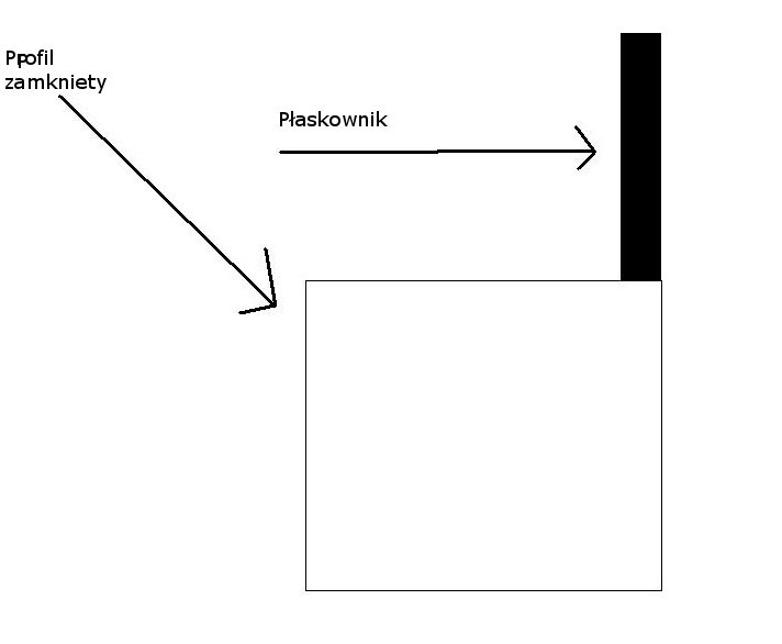

Cześć.planuje zrobić kabinę własnej produkcji,coś w podobnie naglaka, Szyby zamówiłem właśnie od tej kabiny,tyko teraz pozostaje mi kwestia zamontowania ich,a raczej uszczelek.
Rama zrobię z profilu zamkniętego 40x40 albo 30x30 i do nich bym przyspawał płaskownik na który by szła uszczelka,
mniej wiecej tak by to wyglądało
tak jak wspomniałem wcześniej na ten płaskownik z góry bedzie nakładana uszczelka,tylko która?
Tu sa do wyboru:
http://sklep.techrol.com/catalog/extra-groups/category/138
