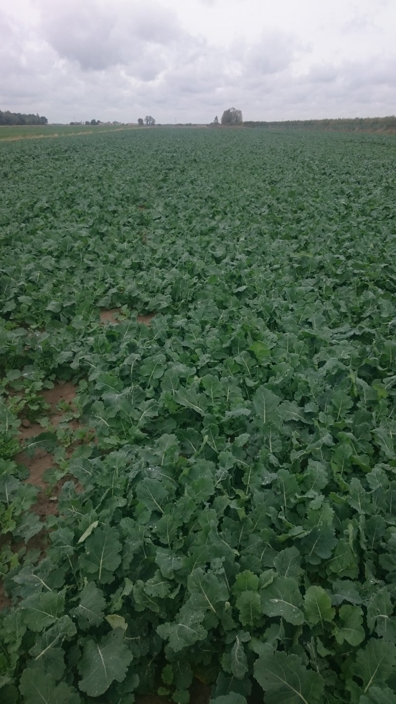

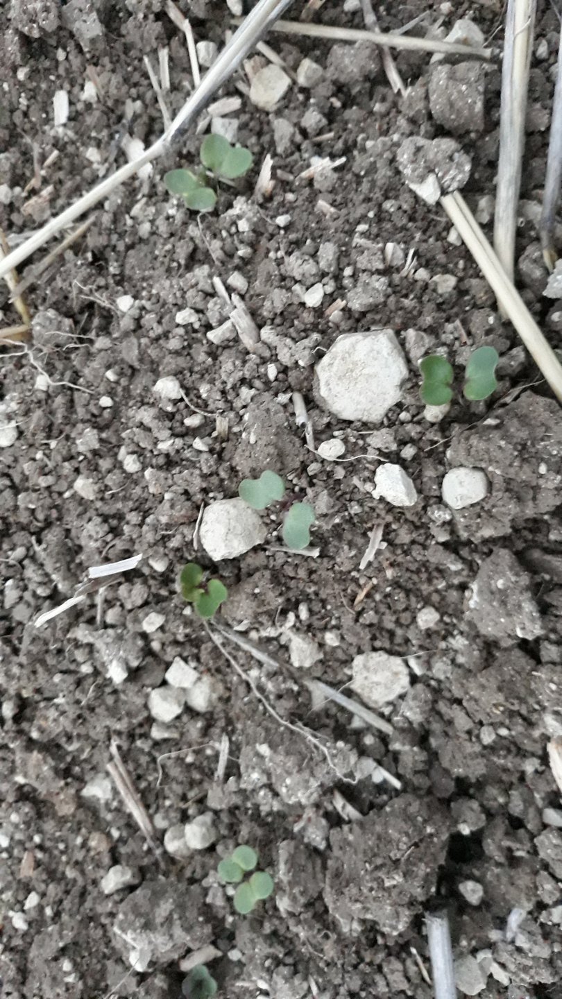

Jak myślicie rzepak który dopiero wschodzi da radę przezimować ? Czym go pogonić żeby zdążył wystarczająco urosnąć przed zimą? Siany był 20.08 ale przez suszę mam miejsca ba polu gdzie dopiero się pojawia
20191009_175517.jpg Edytowane przez Adi118

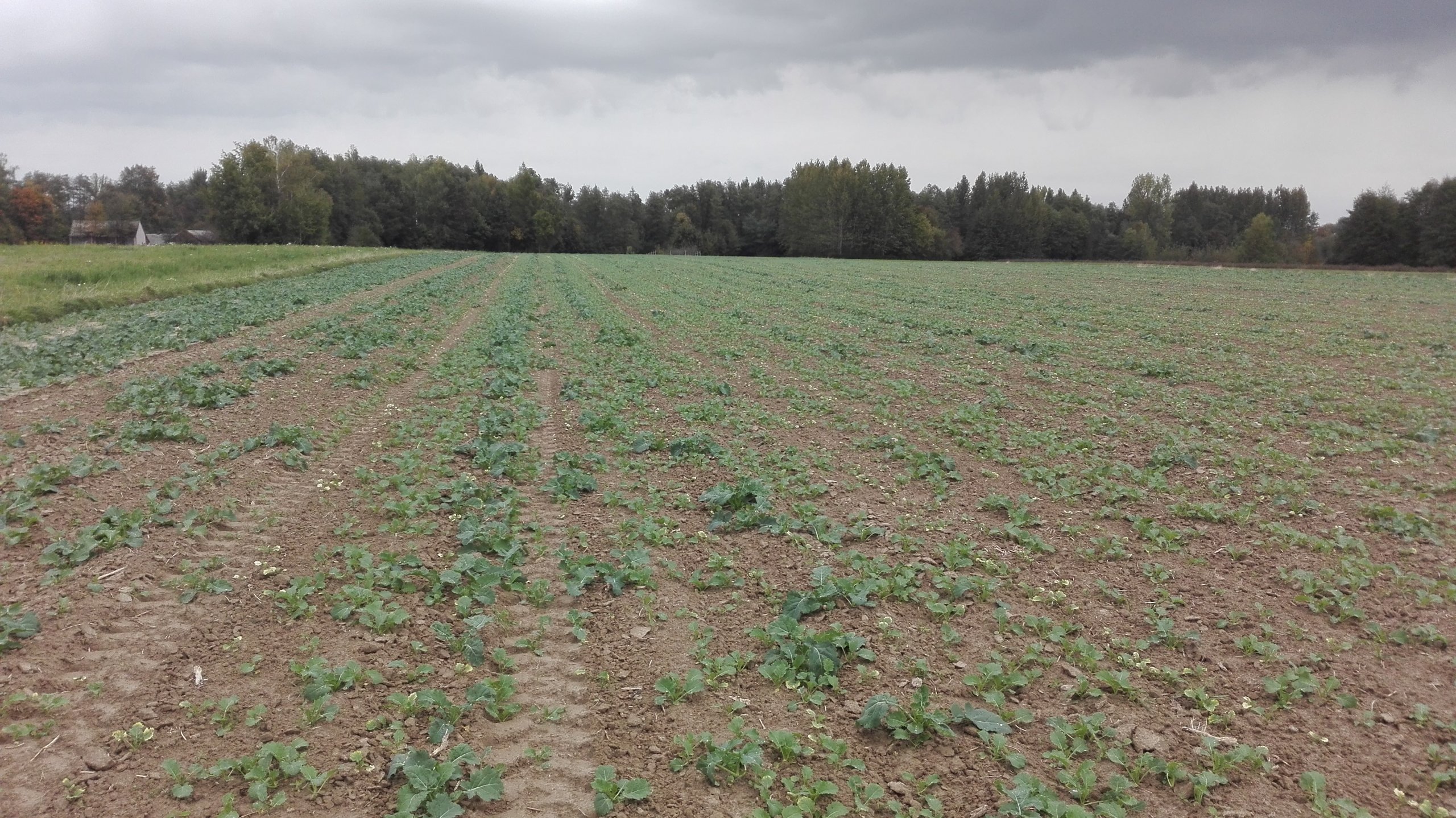

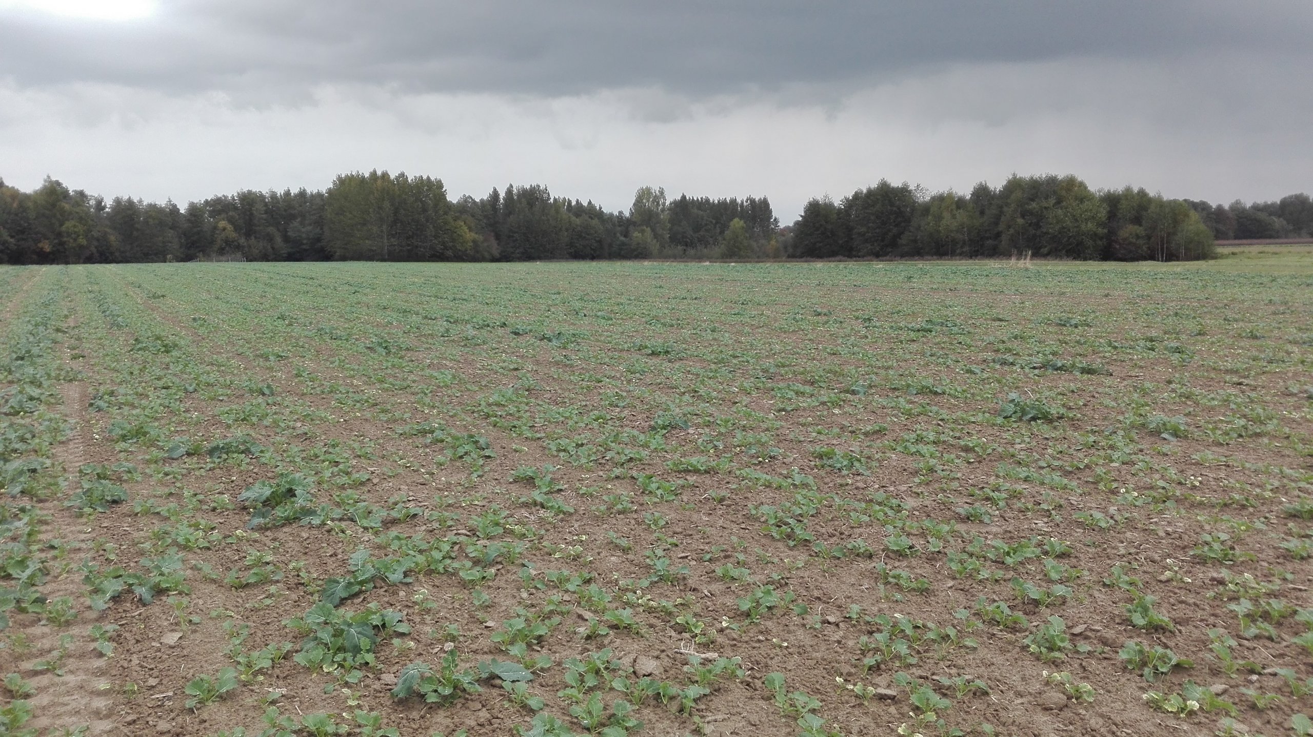

U mnie jedna działka przesiewana 5 września wyglada tak. Pierwsze siany 22 sierpnia ale trzeba było przesiać po ulewie z gradem. Zdjecie robione w sobote. Czekam na pogodę z regulacją.
Edytowane przez Aroo22
mały rzepak lepiej zimuje jak wielki ... doświadczenia a drugiej strony idą bardzo ciepłe dni
Jest trochę roślin że stożek jest na wierzchu. Po pierwszej regulacji która była w dość krótkim czasie od siewu powychodziło sporo rzepaku który wogóle nie był rególowany.
22 godziny temu, galan99 napisał:
Idzie ciepło do 20 stopni , a ciepło ma być do końca listopada będzie rzepak rósł jeszcze długo .
Coś urośnie ale to nie jest wrzesień,dużo rzepaku jest w 3-4 liściach -więc niech rośnie
