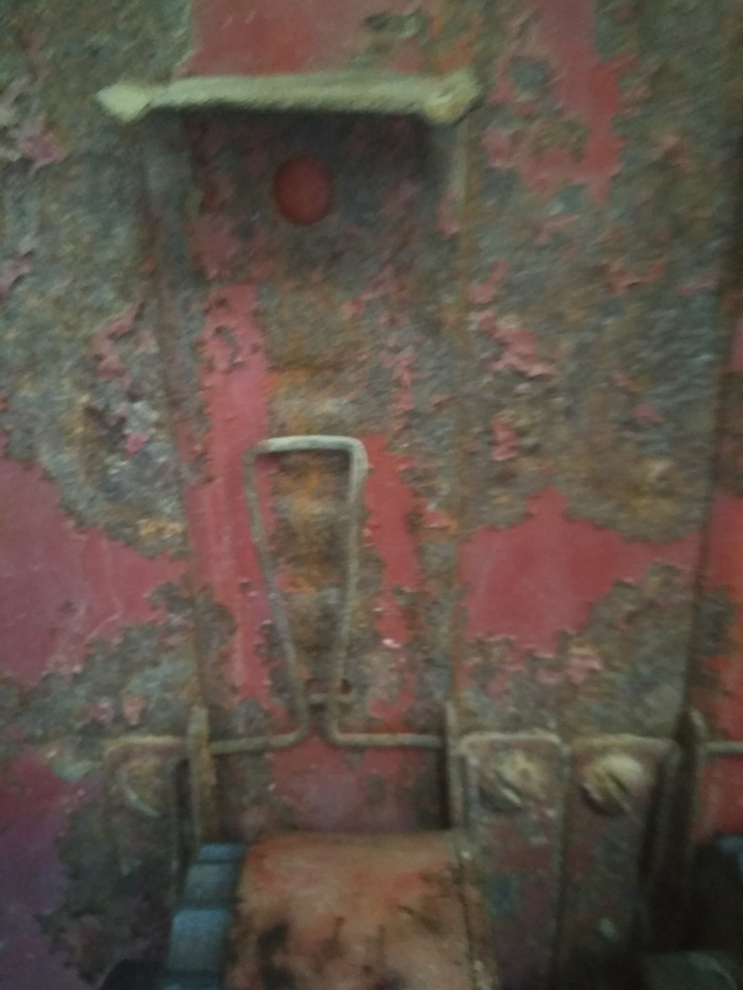

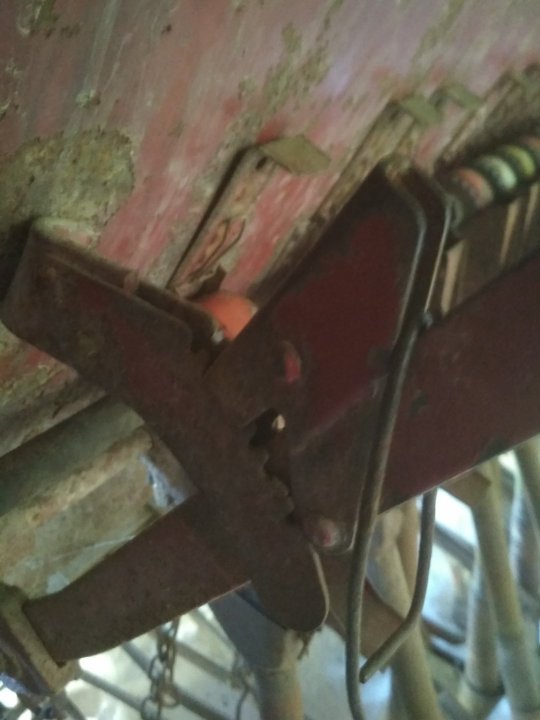

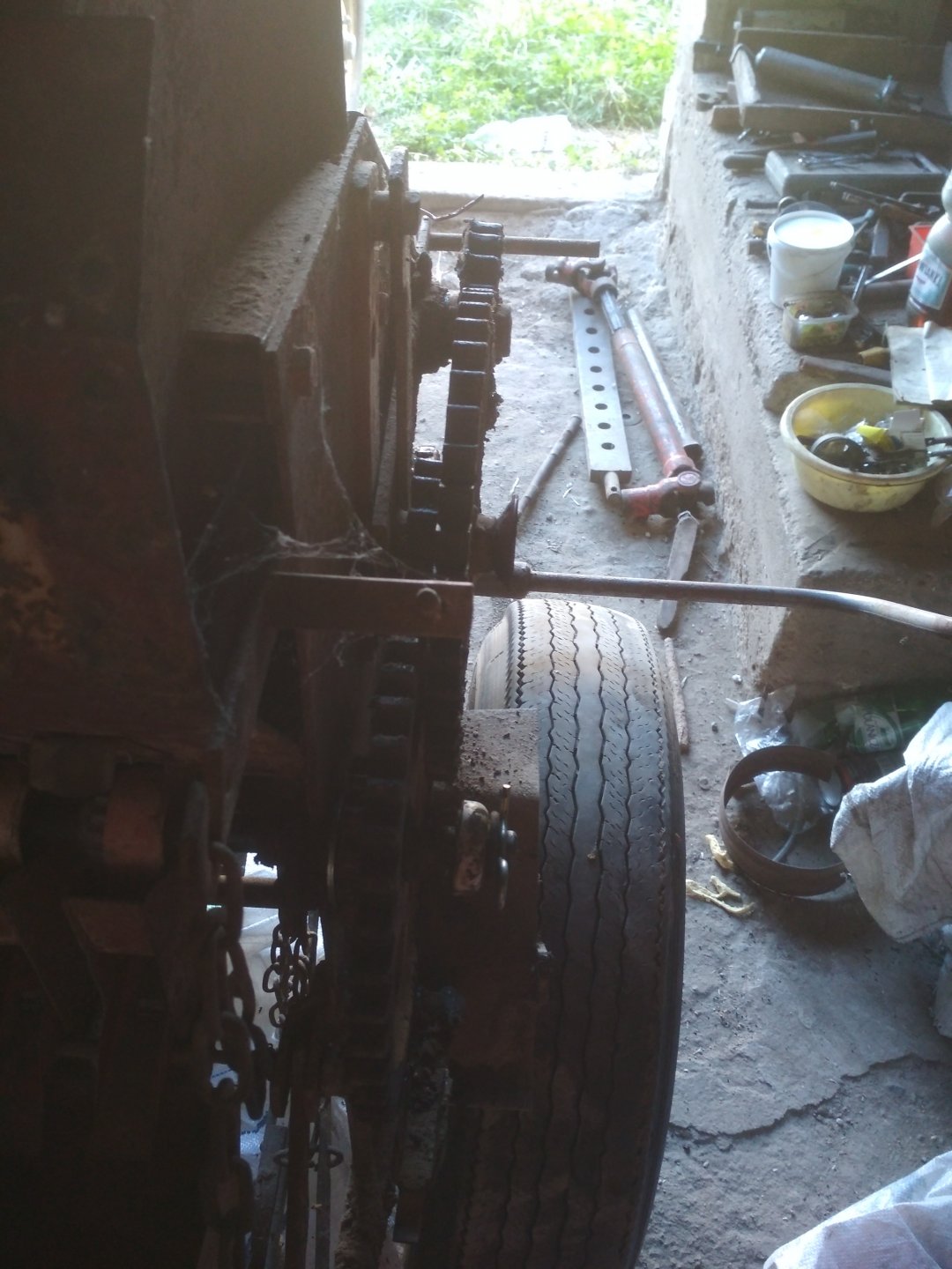

Da się,da😂ja mam Poznaniaka 2 na łańcuszkach jeszcze i w tym roku siałem Umberto kws i ustawiłem na 2,5 kg i tyle mi wysiał😜trzeba tylko dobrze zastawki ustawić jak na zdjęciu im niżej tym mniej posieje.oczywiscie do drobnych nasion rolki,A1 zmniejszony
Ja siałem z wywalonymi redlicami i rolkami do drobnych nasion i zmienionym łańcuchu. Zostało 10 redlic odstęp zrobiłem średni 25-27cm i wyszło dokładnie 1.8kg , tyle ile miałem zaplanowane. W tym roku też będę ustawiał z nawozem bo jest łatwiej, tylko że mam dwie odmiany i będzie więcej ustawiania bo różne MTN. W tamtym roku byłem bardzo zadowolony, pomimo wysiłku żeby ładnie ustawić.
