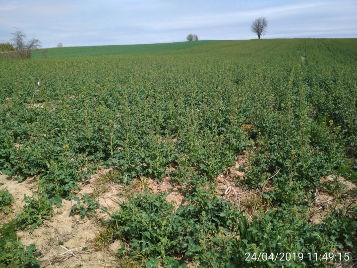

Pany u znajomego był nalot słodyszka u mnie na razie cisza przez dobę w pułapkę wpadły 2 słodyszki, pryszczyć czy czekać, rzepak w 10% rozluźnił pąki wierzchołkowe?
substancja czynna z pyrinexu pozostaje w roślinie aktywne od 10 do 14 dni. Za 5-7 dni rzepak rozpocznie kwitnienie. A pszczoły, które zbierają pyłek, zbierają też wodę z porannej rosy.
Zapytaj znajomego, co ma pasiekę, co ci zrobi, jak opryskasz takim środkiem praktycznie bezpośrednio przed kwitnieniem. Bo wystarczy, że na polu pojawi się kilka kwiatów rzepaku i pszczoły rusza na oblot plantacji i przyniosą mu truciznę do uli.
Mam pola obok niego przez 15 lat nigdy mu nic nie spryskalem czy na mówię o pyrynexie ludzie nie wmawia mi środka którego nie używam polecam jechać pod Sandomierz tam dopiero zobaczysz jak w sadach się przejmują 1den czeka a 10sieciu pierdzieli i jedzie na ostro w południe od robaka
U mnie na roślinie po 1 sztuce zauważyłem słodyszka, pryskałem 7 dni temu inazumą i siedzi jakiś taki lekko otępiały, jak się strzepnie roślinę, to po prostu leży na ręku. Nie wiem, czy powinien się zbierać do ucieczki, czy to jego normalne zachowanie, nie mam doświadczenia.
