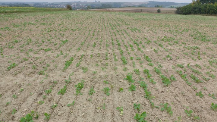

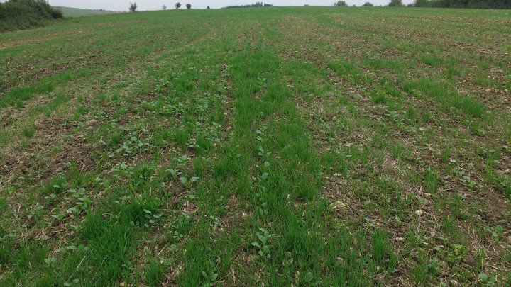

Co byście polecili na samosiewy ,jakis zwykły oprysk na jednoliścienne teraz czy czekać aż do skracania i wtedy za jednym razem czy za bardzo to urośnie i osłabi rzepak ... matazanex+command nie zadziałał jak widać na tym stanowisku zdjecie 1 i 2 a na innym foto 3 juz inna ziemia i skutek tez inny , pytanie czy nie za rzadko posiane?
Można pryskać śmiało nawet rzepak w fazie 2-3 liści ale raczej tylko tebukonazolem bo działa umiarkowanie na wzrost no i dawką 0.1 litra na każdy liść właściwy. Unikać przy nierównym rzepaku środków typu  Caryx, Toprex , chyba że będzie konieczność drugiego zabiegu wtedy jak najbardziej.
