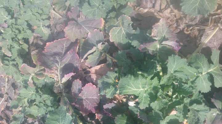

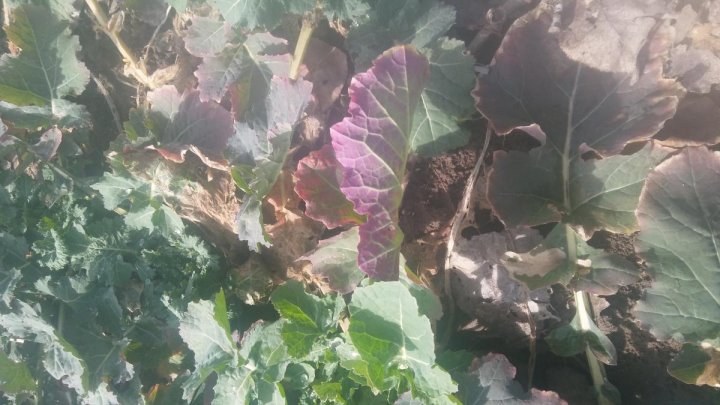

Nie patrz ile kg na ha tylko stężenie mocznika w cieczy jest ważne. Jak w rzepaku 10% można śmiało jechać, nawet się spotykałem z opiniami że wczesną wiosną nawet do 15%. Rzepak poparzyć mocznikiem bardzo trudno. Ale jaki ma sens pryskanie samym mocznikiem? Ja zawsze daję mocznik jako dodatek do innych zabiegów.
Co do pytania jeśli dajesz 200l/ha cieczy to Ci moczniku wyjdzie 20 kg na ha. Jeśli np 300 to 30 kg/ha. Jedno i drugie będzie bezpieczne.
Ile dajecie kg/ha mocznika? zeby bezpiecznie było, chce opryskac solo samym mocznikiem
Dodaj siarczan magnezu ,zapobiega poparzeniu mocznikiem
Edytowane przez slonju77
Co do tych zdjęć to był u mnie doradca i rozmawialiśmy o podobnych objawach u mnie. Też dawał 90% że brak azotu jesienią. Mówił o przypadkach "pasowego" pojawiania się takich objawów. Pasy występowały w miejscach przejazdu kombajnu, tak gdzie było więcej resztek pożniwnych (plewy). Zużywa to azot glebowy na rozkład.
Co do tego że siarczan zabezpiecza przed poparzeniami mocznikiem to pierwsze słyszę. Jak pisał przedmówca stężenie ważne. 10% zupełnie bezpieczne a i o 15 czytałem że wczesną wiosną zalecają.
