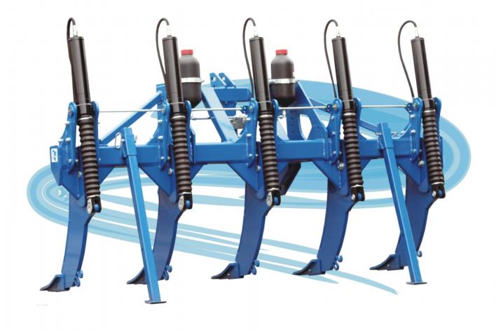

      Głębosz ALPEGO SKAT S2 7-300
      Cena: 65.000 netto (wystawiamy fakturę VAT)
      Solidna i wydajna maszyna przeznaczona do głębokiego spulchniania gleby, poprawy jej struktury oraz zwiększenia przepuszczalności wody. Wyposażona w 7 mocnych zębów roboczych, zapewniających skuteczną pracę nawet w ciężkich warunkach polowych.
      • Szerokość robocza: 3,0 m
      • Liczba zębów: 7
      • Maksymalna głębokość pracy do 65 cm
      • Wytrzymała rama wykonana ze stali o wysokiej wytrzymałości
      • Hydrauliczne zabezpieczenie NON-STOP oraz śruby zrywalne
      • Szybki system wymiany elementów roboczych ALFAST
      • Przystosowany do ciągników o mocy 200–335 KM
      • Idealny do likwidacji podeszwy płużnej, poprawy napowietrzenia gleby i rozwoju systemu korzeniowego roślin.
