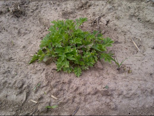

12 godzin temu, Jano7711 napisał:
Co to za chwast? Nie mogę go namierzyć w atlasie
Wygląda jak bylica pospolita lub ambrozja bylicowata.Dziadostwo straszne
jeśli nie duże tak do 10cm wysokości to tak jak kolega pisze lontrel i to pryskać z 6 zabiegów i padnie jeśli większe to przychamuje opali i tak wyrośnie -kuzyn tak miał u siebie zasiał buraki po ugorze wszystko wypryskał ale koszt był
